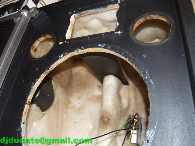

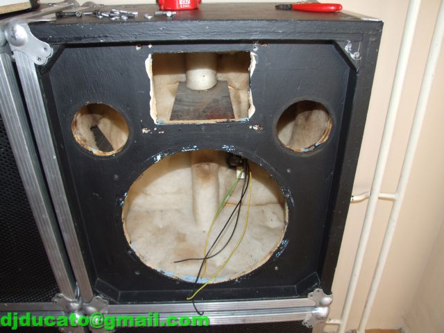

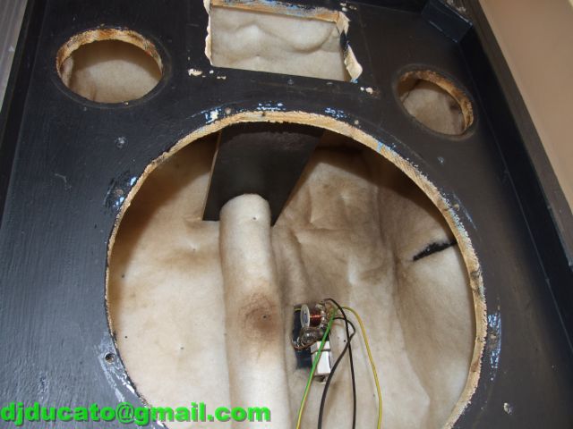

djducato píše:Čistý vnútorný objem je 95L, je to merané od tlmiaceho materiálu po tlmiaci materiál a ten je 3cm hrubý.. Rozmery sú: 31x52x59cm..
Basreflexy sú 2ks a to 10cm priemer a 13cm dĺžka..
a vonkajšie rozmery sú 60x60x40..
djducato píše:Zosik používam Omnitronic P-2000 + crossover Behringer CX3210..
Poprípade mi napíš čo všetko mám odmeriať, odvážiť, atď. a ja to tu behom chvíľky dám.. :)
No, tak tu je rozobratá

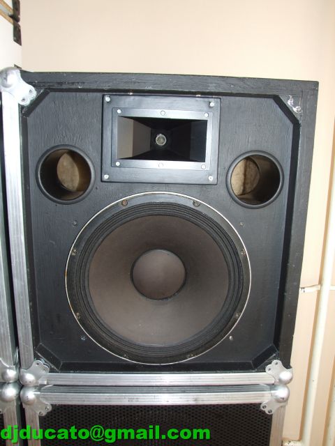

Áno ten sub je presne taký istý, len je inak riešený, ale foto som sem dal aj z neho..

Ještě k tomu "subwooferu", naladění mi vychází hodně vysoko, zhruba stejně, jako u satelitů, možná to byl záměr, pokud bedny původně hrály nízké kmitočty současně. Chtělo by to ověřit, hloubku basreflexu jsem jen odhadoval z obrázku - je skutečně zahnutý podle zadní stěny nahoru ? Normálně prostrčit svinovací metr a změřit maximální a minimální délku (u stěny/u přepážky) zvenčí dovnitř. Průřez se na vstupu a výstupu shoduje nebo ne ?
