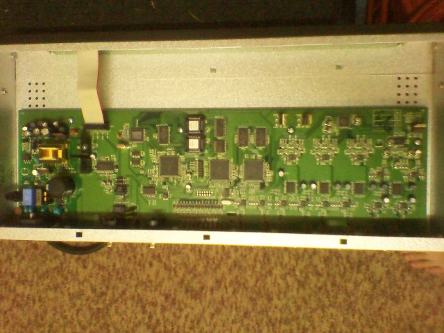

Přikládám to slíbené foto uvnitř.

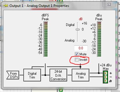

Opět zdravím,potřebuji rychle vědět jestli tento procesor umí přehodit + za - respektive,potřebuji přepolovat driver.
Michal
Zdeněk Prodance
Příspěvky: 4039
Re: Rane RPM 26z
Příspěvek od Zdeněk Prodance » ned 31. kvě 2015 15:23:39
Nastavuje se to myslím ve výhybce, jako output polarity invert.
Re: Rane RPM 26z
Příspěvek od blaha » ned 31. kvě 2015 20:21:43

Děkuji Huberte i tobě Blaho:)
K mašině se totiž dostanu až na akci a nebude čas to hledat.Ovšem,tady je to dáno logicky na konci řetězce.
Tak to bych nehledal dlouho:):)

Nemáš náhoudou schéma?Našel jsem jen na staršího bratra "V" Nevím jak moc jsou v základu stejné.
Re: Rane RPM 26z
Příspěvek od blaha » pon 08. čer 2015 9:44:43
Myslíš jako součástky a tak, to nemám. A v porovnání s Včkem, odhaduju, že převodníky budou podobné, možná tam bude nějaký posun v kvalitě.
Ale ten BlackBox a ovládací rozhraní, to bude úplně jiné, Včko se totiž chová jako ostatní DSP, tzn. je tam přednastavená nějaké cesta přes moduly a mění se pouze parametry, kdežto Zko je plně programovatelné. To samé rozhraní Včko má RS232, Zko už jede přes LAN.
Rozhodně to není asi něco, v čem by sem se chtěl hrabat doma, snad vyjma výměny kondenzátorů ve zdroji.

No,právě potřebuji hlavně tu zdrojovou část a ta se liší.
Na stránkách RANE mají snad všechny shémata ale zrovna na to Z nic není.Možná jestli Hubert někde nemá:)
