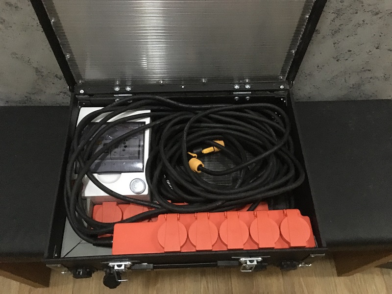

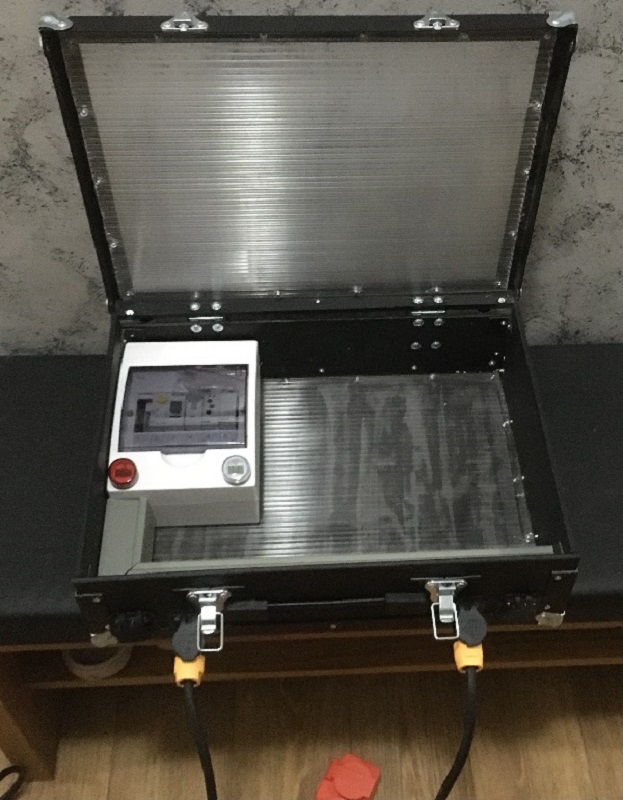

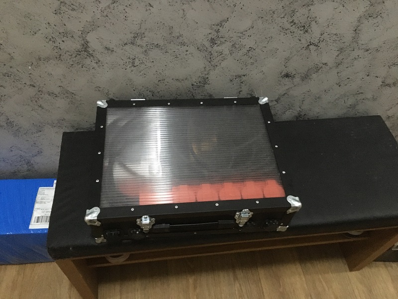

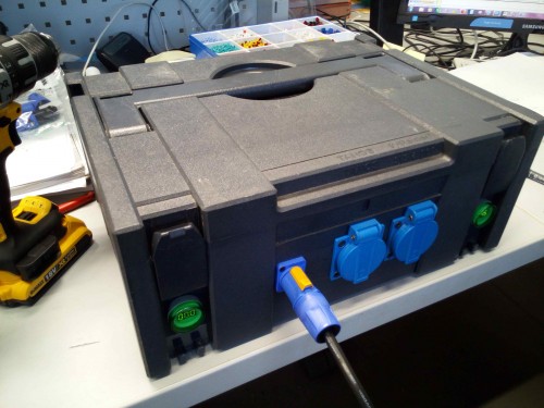

Takže dokonáno jest. Ještě zbývá provést testy s veškerým aparátem, aby se potvrdila, nebo vyvrátila, vhodnost provedení použitého chrániče, nechat provést revizi a můžeme do provozu.

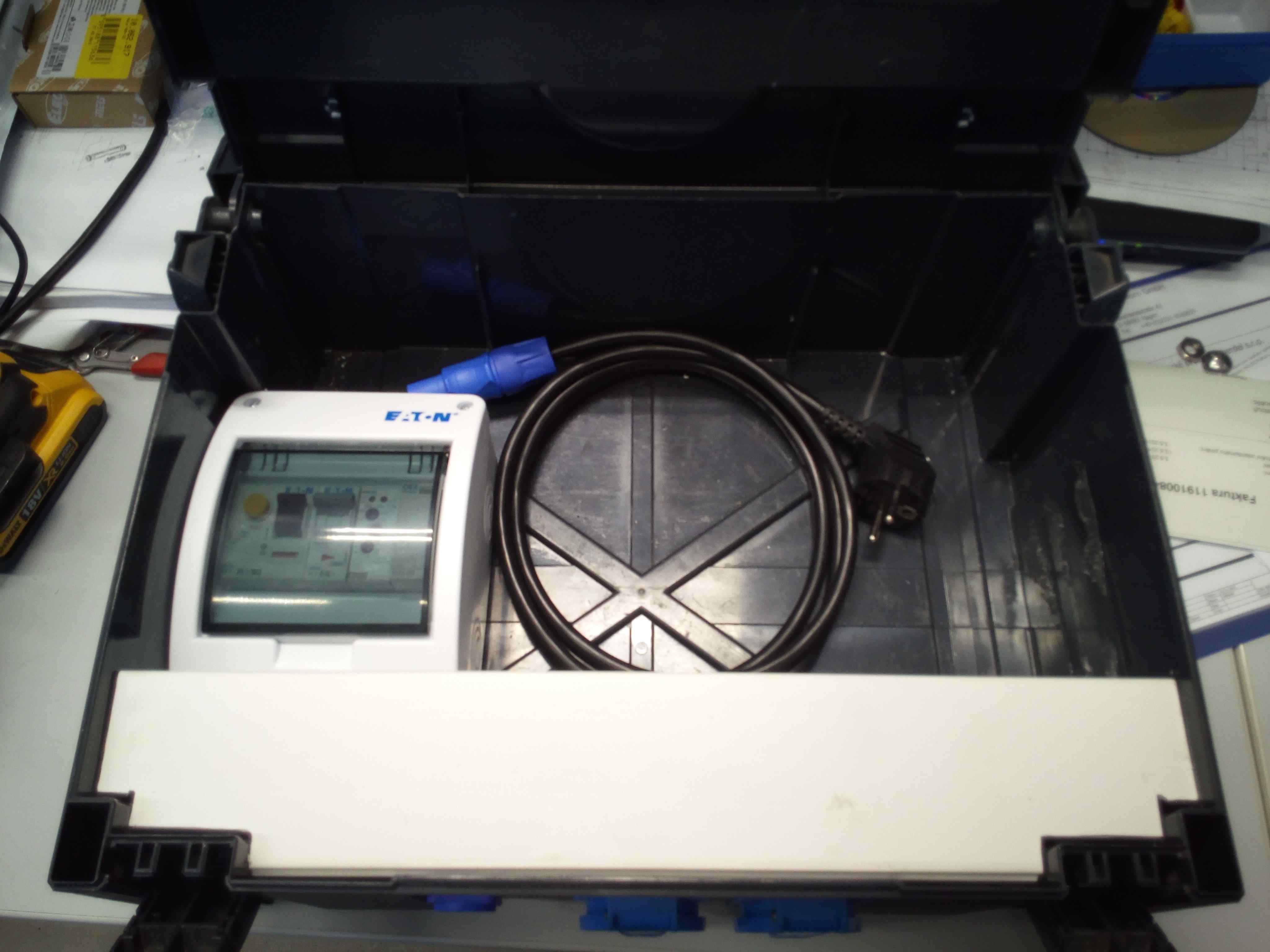

Pro samotnou realizaci jsem zvolil systainer, který beztak používám pro převoz prodlužovaček. Oproti původnímu schématu jsem zapojení doplnil o ampérmetr a voltmetr, těch cca 100 korun navíc, to nepodělá. Pro přívod jsem zvolil PowerCon od Neutriku, nejen pro jeho vyšší zatížitelnost, než EURO konektor, ale hlavně bych se nerad dočkal jeho vypadnutí na centrálním přívodu během hry. Celkově se cena součástek vyšplhala na cca necelé 4.000,-Kč, bez systaineru a kousku "penálu", který chrání vodiče, zásuvky a měřiče. Práce samotná mi pak zabrala cca jednu pracovní "šichtu".

Pěkné, ale zkusím teď být větší šťoura než obvykle a budu na tom hledat nedokonalosti.
Nic ve zlém, jen si říkám, že něco z toho co napíšu třeba bude dávat smysl a postihne to případné příští kusy.
- Trochu by mi vadil ten přívod, že je to trčící věc co se dá ulomit/ukopnout. Použil bych IEC320 C19/C20 který má proudovou zatižitelnost slušnou a dá se koupit rovnou zatavený ve slušné kvalitě, třeba v 5m. No a protože se svým menším bráškou C13/C14 má společné to, že oba drží v zásuvce tak nějak jako pes ježka, jak jsi v tomto duchu i sám psal, dal bych zásuvku dovnitř tak, aby se kabel zajistil tím, že ho protáhnu nějakým pěkným vyřezem pod víkem. (případně ho nechat napevno, když se stejně bude schovávat do bedýnky.)
- Přidal bych tam kontrolku podle které se bude dát na dálku rozlišit, jestli mi nejde proud proto, že se vybavila nějaká ochrana a já se mám vrhnout na krabici a zkoušet to nahodit, nebo jestli to vypadlo někde dřív a celá pixle je sama bez pŕoudu.
- Zásuvky bych dal dál od sebe, občas se hodí mít vraženou rozdvojku rovnou do rozvaděče.

Nic zlého nevidím...
Nejsem naštěstí až tak moc ješitný, abych umíral kvůli kousku kritiky.
Ten přívod je trochu oříšek a vůbec nemyslím kokosový. Nejjednodušší by byly eurozásuvky, ale... Dát je dovnitř by bylo jistě řešením, případně přívod napevno, nechtělo se mi však dělat výřez, protože když se může kabel skřípnout, tak se skřípne
Podle stejné logiky pak platí, že když se to může ukopnout, tak se to ukopne...
Pro jistotu jsem si tedy koupil PowerCony dva a budu doufat, že když jsme na něco připraveni, tak to nenastane.
Kontrolka tam prakticky je. Ampérmetr je připojený na přívodu a voltmetr na výstupu, dá se tedy podle svitu jejich displejů snadno rozlišit, kam to jde a odkud již ne. Pochopitelně jsem to takto nezamýšlel, jen mi tak vyšly dráty
Rozdvojky vůbec nepoužívám, takže mě nenapadlo na něco podobného myslet, určitě však dobrá připomínka. Svým způsobem jsem vlastně rozdvojku použil. Původně měla být zásuvka jen jedna, ale když jsem měl v šuplíku dvě...
Pokud shrnu svou zkušennost ze stavby, pak bych se do toho podruhé, jen velmi nerad pouštěl, nebo alespoň až za nějaký čas, až zapomenu...
Samotná práce není nikterak náročná a pokud má člověk k dispozici trochu slušně vybavenou dílnu, pak to je radost. Problémy přišly až se samotným drátováním ve velmi malém prostoru, kde něco uděláš, abys následně zjistil, že to překáží něčemu jinému a musíš to zase rozebrat a toto několikrát dokola, protože musíš ještě někde přibrousit výřez v "penálu".
Na celý tento "projekt" bych koukal spíš, jako na ukázku toho, že takto nějak by to mohlo vypadat. Respektive, že vždy by to mělo vypadat lépe, ale nikdy ne hůře
Při troše zručnosti a polibku elektro můzy, to zvládne postavit jistě každý, do téměř libovolné krabice. Já jsem si oblíbil systainery, ve kterých vozím od kabelů po počítače prakticky všechno. A proto tedy padla volba na systainer. Umím si vcelku dobře představit montáž do upraveného racku, nebo přímo do cívky prodlužovacího kabelu. Možností je mnoho a záleží prakticky jen na fantazii.

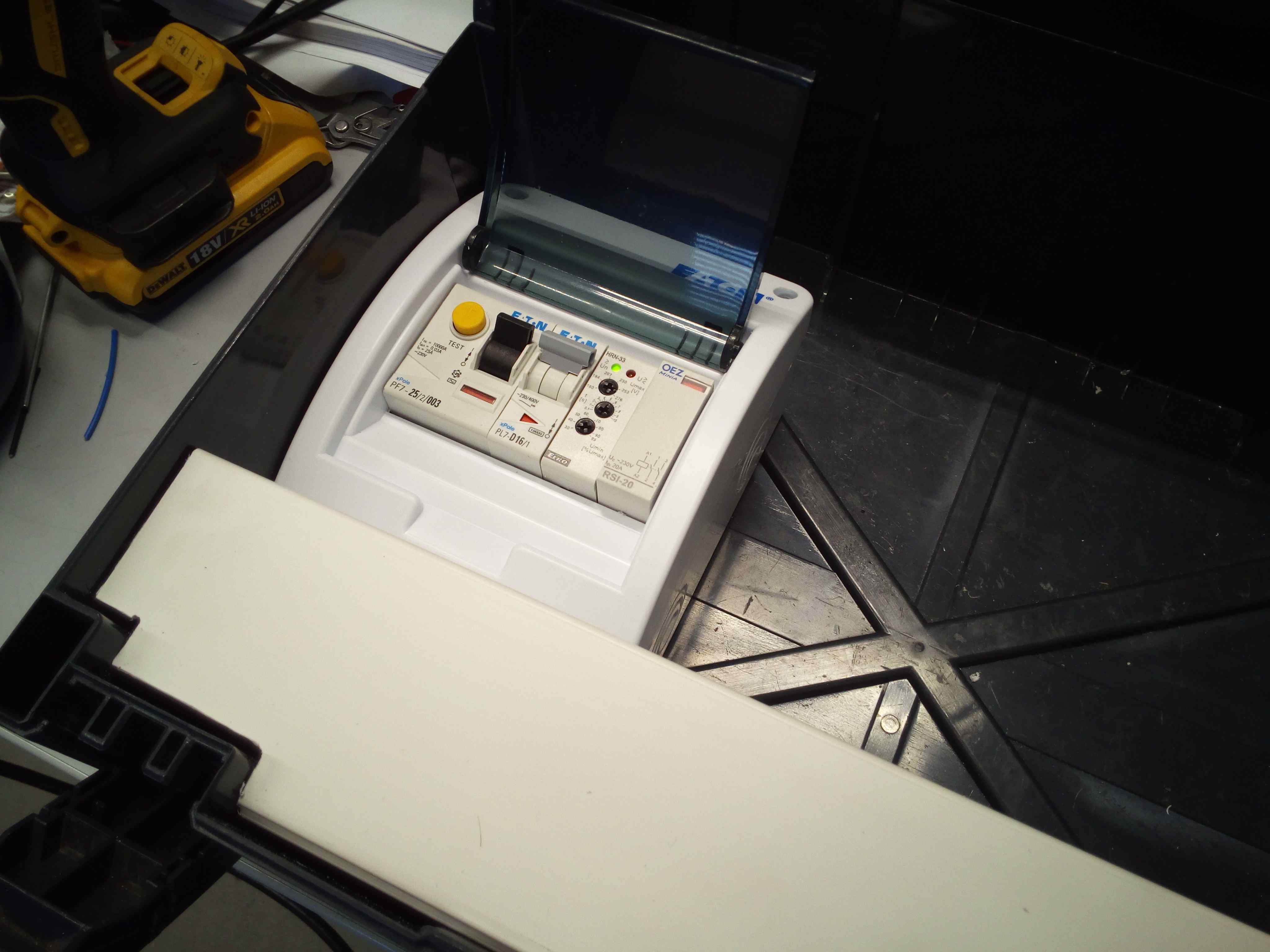

Schéma přikládám.
Jako vnitřní kryt jsem použil podparapetní PVC žlab Kopos 110x70mm, je dostatečně pevný a zároveň se lehce vrtá, řeže a brousí. Pro vrtání děr pro zásuvky a měřiče, doporučuji použít stupňovité vrtáky.
A a V metry jsem koupil zde: https://www.aliexpress.com/item/22MM-AD ... 4c4d7FY9Rf a https://www.aliexpress.com/item/AC220V- ... 4c4d7FY9Rf
Nic z mých doporučení, není nutné drát, jako dogma. Snad jediné, výsledný výrobek, by měl splňovat nároky kladené na bezpečnost a použité materiály by neměly být příliš křehké, aby z toho za pár dní nečouhaly holé dráty

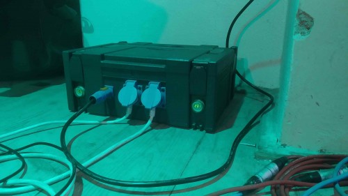

Tak konečně máme za sebou ostré křty ohněm. Použitý chránič nemá problémy s pulsními zdroji, nic nevypadává a šlape na první dobrou. Koneckonců, aby ne, takhle primitivní zapojení...
Odběr mě docela překvapil, při hře (2xRCF ART312A, 1xALTO TS318S, 2xALTO TX8,..) a rozsvícených světlech (5x mini hlava 12W RGBW + 1x 5OW LED) cca 1.5-1.7A, při natápění mlhy cca 4.5A.

Tak podle vzoru, návodu a laskavé pomoci kolegy PeBe jsme si taky přes zimu postavili chránič, v sobotu ostrý křest na akci a taky všechno šlape, jak má. Odběr aparátu "naprázdno", tj. při potichu puštěné podkres music byl kolem 1,5 A. Na rozdíl od PeBe jsme použili kufr vlastní výroby a připojení na PowerCon True. Současně jsme udělali i komplet nový kapelní rozvod el. s krytím IP 44, gumové kabely 3*1,5mm, zásuvky s víčky, atd.
