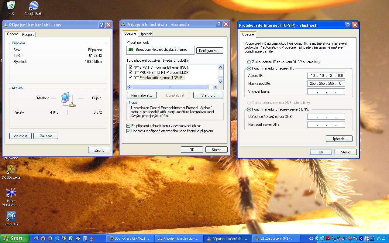

Jinými slovy, pokud v počítači nastavím IP v rozsahu adres, jako má Ui, tedy 10.10.2.XX (s vyjímkou 1, kterou má mix), pak připojení kabelem funguje, jak z praku, na první připojení LAN kabelu. Zde musím chlapsky přiznat, že i já sám jsem si již párkrát naběhl, když jsem na toto nastavení zapomněl a pak mi to, vcelku logicky, nechodilo :-)

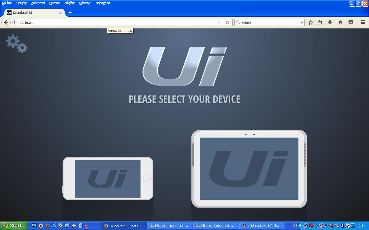

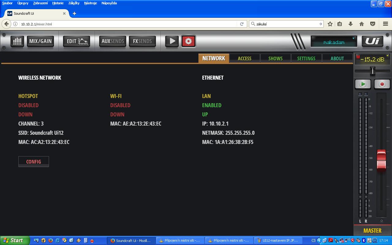

Myslím tím to, co píšu :-) V notebooku nastavím pro LAN IP třeba 10.10.2.2 v prohlížeči napíšu do adresního řádku 10.10.2.1 a už to jede. V nastavení mixu pak pro jistotu vypnu WiFi, aby se k ní nikdo nepřisomrovával a mám po starostech.
Nastavení IP v notesu možná nebude nutné, pokud je nastavena volba, že IP přidělí DHCP, pak by jí měl přidělit mix. Toto nemám vyzkoušené, vše raději nastavuji napevno.

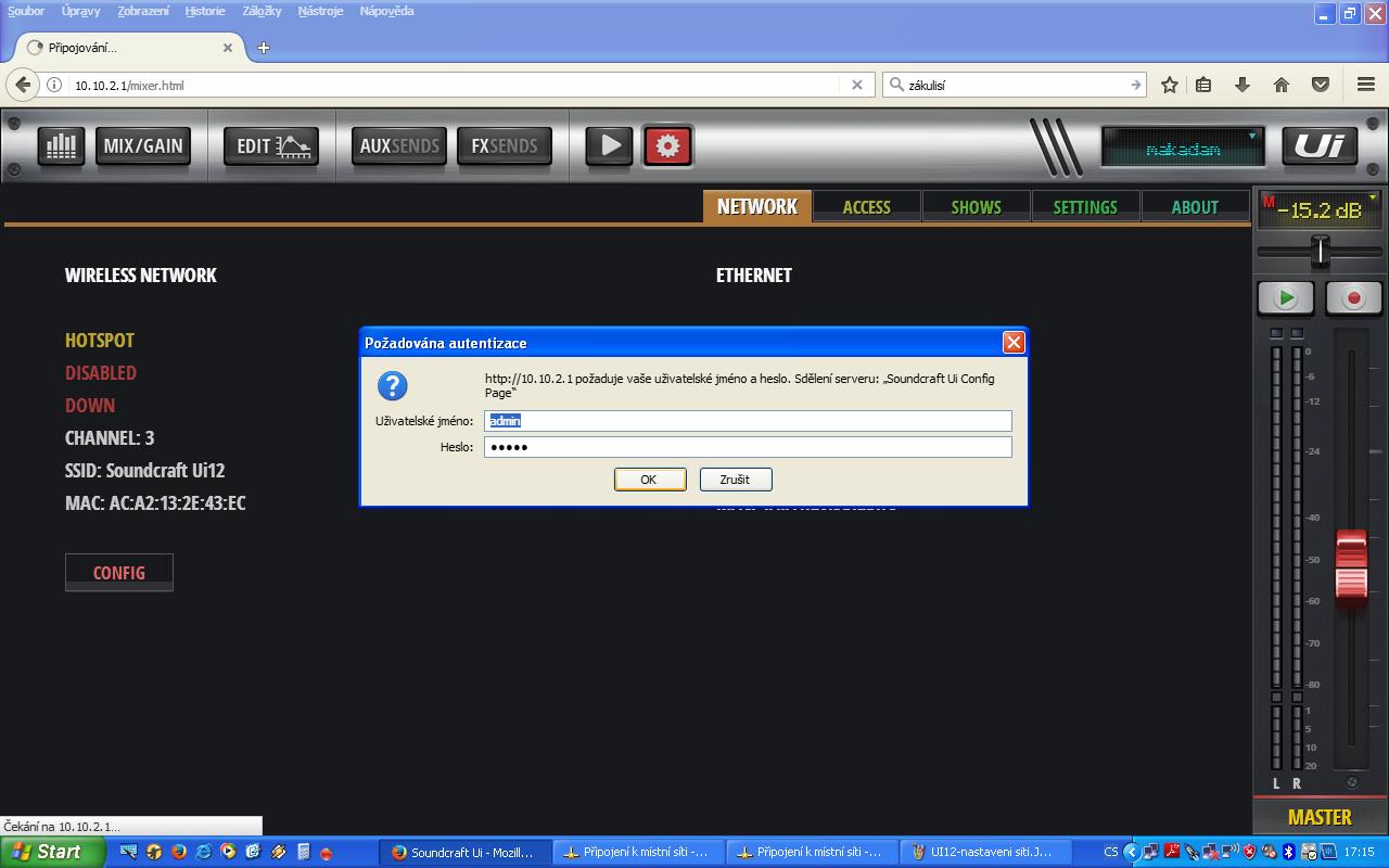

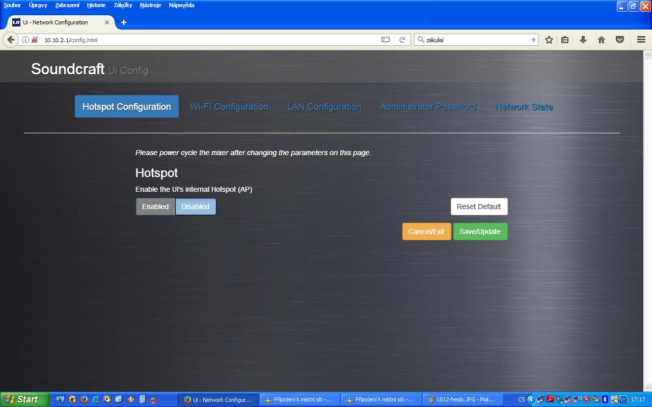

... nakonec nezapomenout na [save]

Tak i když tu mám návod tak jsem to prostě nerozchodil, v mixu tam by problem nebyl ale vtom notasu se mi vubec tyto ikony nezobrazují, tak že opravdu jsem nucen sehnat někoho kdo se vyzna vtěchto věcech, ale ty obrázky potom určitě využijem, moc ti díky PeBe za snahu pomoct.

Zapomněl jsem dodat, že to mám pod WIN XP. Pokud máš "sedmičky", pak strejda Gůgl poradí, kde to hledat. Stačí zadat do vyhledávání třeba: "nastavení LAN ve WIN7". http://www.vhvspeed.cz/nastaveni-tcp-ip-ve-windows-7
