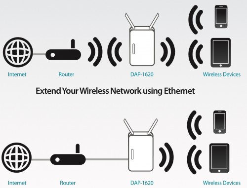

Kluci jel by mix tady na tento krám? D-Link DAP-1620

To jara:
Mas tento extender?
http://global.dlink.com.sg/site_pdtpdfs ... 620_ds.pdf
Ak ano, potom to funguje takto:
Namiesto “zemegule” - internet bude tvoj mix.

To neni router, to je opakovac. Opravdu chces pouzivat opakovac? Jaky mas router? Jenom ten interni? Pokud se skutecne bavime o opakovaci, tak dobrou referenci jsem cetl na tohle https://www.alza.cz/tp-link-re305-ac120 ... 844943.htm

Je to “krabicka” ktora ti predlzi dosah wifi - ak sa vzdialis dalej od rutra.
Je to skôr na domace ako profi pouzitie.
Tam by som odporucal AP (AccessPoint) riesenie, mac adresa a schovanie SSID - mena siete.
