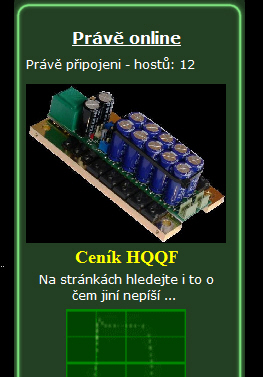

Ceník je trvale k dispozici nejlíp na pravé straně stránek, záruka klasická 2 roky, hotové zesilovače na zakázku osazené dle přání zákazníka, vše tam je, stačí jen číst.
- hqqf.jpg (70.47 KiB) Zobrazeno 2566 x
