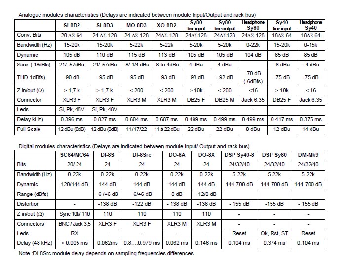

Nízká latence není asi až tak velký problém. Pro ilustraci přikládám tabulku s parametry Innovasonu. Standardně při uspořádání stagebox - pult je průchod signálu "SI8D3-SC64-MC64-DSPSy80-MC64-SC64-XO8D2" v ms 0,827+0,005+0,005+0,374+0,005+0,005+0,687 = 1,908ms. Ale jak psal Filip důležitější je stabilita latence pro paralelní průchod signálů přes DSP. Tak aby signál procházel stejně dlouho bez ohledu na počet zapnutých procesorů. Z pultů které mám to Innovason zvládá, iLive nikoliv u Yamahy nevím tam jsem to nezkoumal.

... pod tihou jednoho ze salespointu od MIDASu (kompenzace latence tak aby byla faze koherentni u vsech vstupu a vystupu - respektive MIDAS na to ma tri rezimy) jsme tohle zkouseli na M7CL48ES: jeden kanal jsme nechali s vypnutym processingem a druhy naopak se vsim zapnutym, pustili do obou kanalu stejny sum a hledali na ucho nejake zvukove projevy hrebenoveho filtru. Nikdo z nas nic takovyho neslysel.Yamahy nevím tam jsem to nezkoumal.

Já se obávám, že toto je lepší změřit, poslechem růžového šumu nemusíte odhalit zradu.
Ale je možné, že má Yamaha srovnané vstupy v čase nic se neděje.
Zkoušeli jste i různé výstupy - AUX, LR, GROUP?
Nebo signál naroutovaný do grupy i LR a tu grupu zase do LR?
S tím má iLive problém, latence spolehlivě zabije detaily (cca 1ms).

S neslyšitelností změny barvy na šumu si dovolím nesouhlasit - na šumu jsou tyto záležitosti slyšet sakra hodně. satčí si pustit nějaký šum do domácích/studiových beden a přiložit nejaký předmět k výškové kalotě, třeba vedle ní na přední desku položit prst - i relativně drobná změna vlivem difrakce od prstu je zatraceně slyšet, natož hřebenový filtr...

No dyť jo, slyšet by to mělo být. Ale stejně bych to ještě pro jistotu změřil.
A ne jen vstupy, ale i výstupy (rozdíl mezi LR a AUX a GRP, "zdržení" signálu průchodem přes grupu, viz výše).
