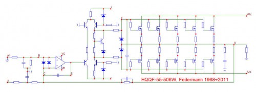

„13ks Camco Vortex6 a 4ks NXAMP 4X4 od Nexa“ jsou opravdu krásné stroje, ale HQQF je cílený někam jinam, snahou je mít ultralineární analogový zesilovač, kde zesilovače v současné třídě H ještě dlouho velkou konkurencí nebudou, na druhou stranu se honit za výkony a velikostí H zesilovačů nemá pro mne smysl, co se týče spolehlivosti a pod, tam není žádný problém, ale srovnání ultralineární analog vs třída H by mohlo být i tak pro mnohé zajímavé.
Když se podívám na naměřené hodnoty http://www.camcoaudio.com/downloads/rev ... artner.pdf pak je patrné že tato třída preferuje zcela něco jiného než se snažím u HQQF dosáhnout já, bavit se o tom co je profesionální a co nikoliv je spíše zavádějící, vzpomenu jen Kramperovu KV2, která se snaží rovněž šířku pásma rozšířit.
Řada HQQF 506 či 507 a podobné jsou opravdu pro úzkou skupinu zákazníků, nelze jejich přednosti přenášet do jiných kategorii, kde dominují a vždy budou dominovat jiné zapojení, je to jen o přednostech, které někdo požaduje, proto se například elektronky dodnes neztratily a jedna z nejlepších připravených verzí HQQF je hybridní.

Kamile, jakmile je cena modulů někde kolem 5 - 15 tis za pár, kde není ani zdroj, ani ochrany (dalších téměř 2000), ani kastle, tak srovnávací cenová kategorie hotových produktů leží někde kolem 15- 50 tis. Kč, takže to Camco řádově odpovídá té "maximální" variantě.

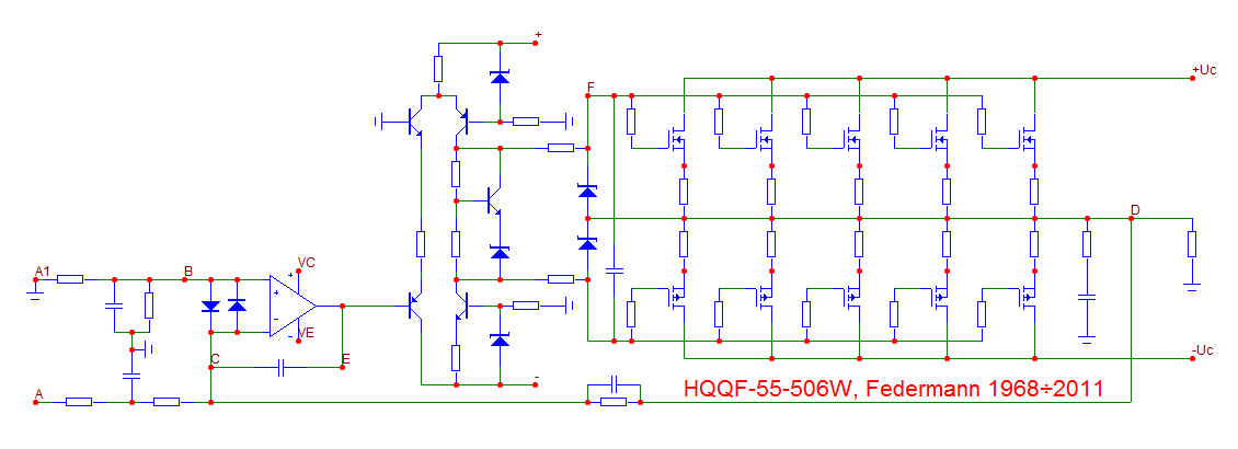

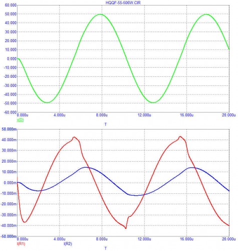

2 Federmann: Když je zesilovač tak ultralineární, tak bych rád viděl zejména měření THD (nejlépe s grafy) a rovněž by mě zajímal klidový proud T3 a T4. Na druhou část dotazu nemusíte odpovídat, nechcete-li, ale první bych vzhledem ke způsobu rpezentace považoval za nutnost.

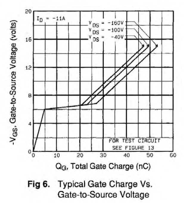

Ad rychlost - to stádo MOSfetů bude mít tak nelineární a vysokou vstupní kapacitu řádu nejméně 10 - 15 nF (jelikož se budí z jendoho zdroje, bude se sčítat kapacita obou polarit, takže reálně nějakých 20 - 30 nF, při maximální amplitudě i dvoj až trojnásobek, tedy kolem 100 nF). Vy u zesilovače vyzdvihujete obrovskou šířku pásma min. 200 kHz, některá měření i při 1 MHz (avšak v podstatě o linkové úrovni). Moc by mě zajímalo, jak vybudíte jejich kapacitu,respektive jak dokáže operák, posílený jedním emitorovým sledovačem dodávat signálový proud jednotek ampér, aby celá zesilovač byl schopen takové šířky pásma....

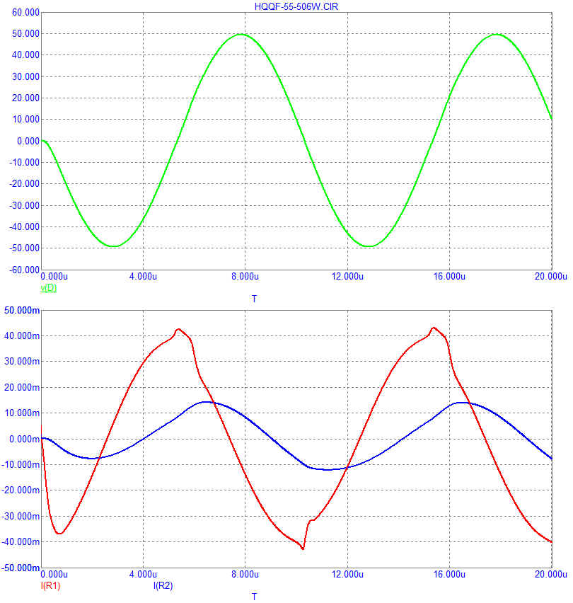

Klidový proud podle osazení cca 10mA/1pár HEXFETů, tedy 50mA a to jak I tak I´ (T1, T4)
Ta kapacita je však mnohem složitější a zajímavější 50mA stačí hravě ubudit 100V rozkmit ještě na 100kHz, D je výstup 5párového modulu do 4Ω, proudy na R1 a R2 jsou proudy do Gate všech HEXFETů R1 do N vodivosti a na R2 do P vodivosti, šířka pásma je na druhém grafu.
Slušná bedna vychází na cca 10tis a více s jedním či dvěma transformátory, 1 x či 2 x filtr, řízení napájení, případně něco dalšího a je problém se dostat pod 25-30tis, takže tam to někde začíná, monoblok vyjde levněji, ale zase jsou dva, takže nakonec dráž.

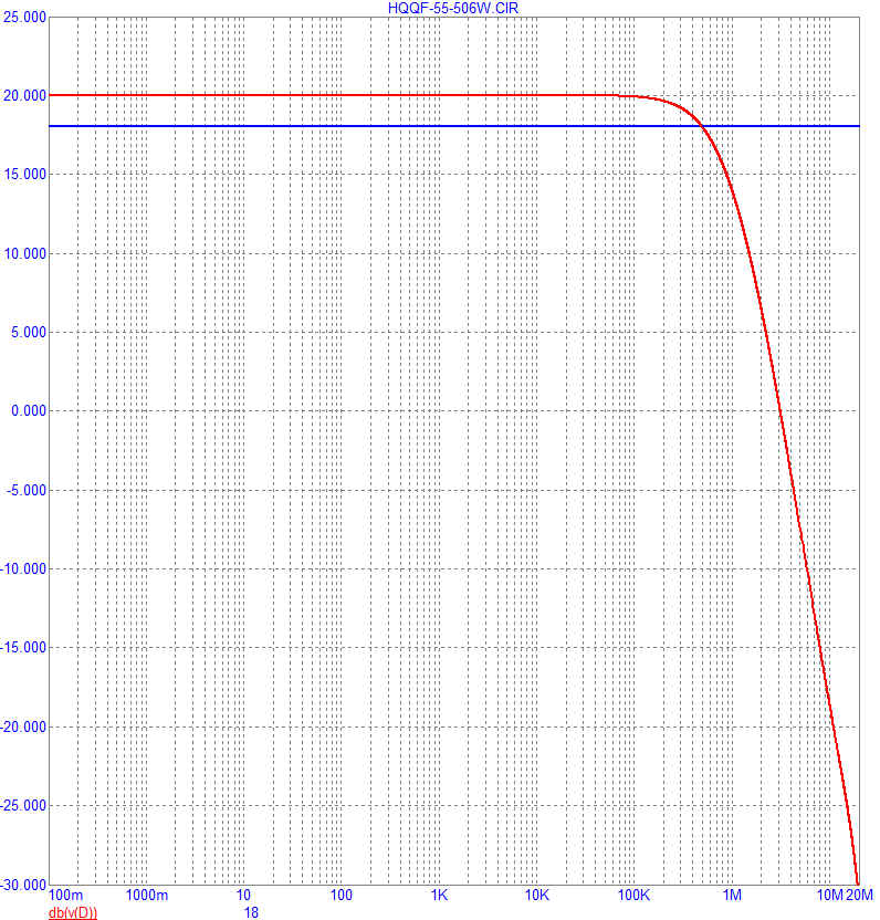

Dopad vstupní kapacity BJT je mnohem horší, jak dopad u MOS tranzistorů, navíc BJT má náboj rozptýlen v prostoru báze a nejde jej odčerpat tak rychle jako u MOS tranzistorů, z tohoto hlediska je srovnání BJT vs. MOS nesrovnatelné, MOS je rychlejší a lineárnější o dopadu teplotního součinitele ani nemluvě.
http://www.federmann.cz/
Re: 1000/2000W i více
Čím to, že se mi ta simulace nezdá, zejména v okolí průchodu nulou, kdy je potřeba nabít asi tak 10 nF mžikově asi o 4 V jinak. Doba ze jávislá na klidovém proudu tranzistorů, nicméně 50 mA dokáže tuto kapacitu (kdyby byla lineární) nabít za 0,8 us. Během této doby by se například výstupní napětí změnilo z -2 na +2 volty. Komplikované to je zejména s ohledem na zpětnou vazbu a zpoždění celého obvodu, aby to nekmitalo.
Tato extrémní nelinearita se však na signálovém proudu budiče nijak výrazně neukazuje. Čím to?

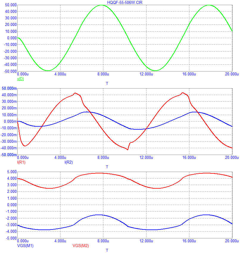

Trochu se mýlíte, je třeba si uvědomit, že tranzistory jsou i při malém klidovém proudu přiotevřeny a kapacity jsou nabity, nepatrné další nabití jedné polarity způsobí velmi rychlé otvírání tranzistoru, ale přitom se na druhé polaritě sníží napětí a tím i náboj jen nepatrně. Dalším zásadním faktem zůstává využití tranzistorů do proudu maximálně cca 4A, kde je kapacita CGE výrazně menší a její průběh je relativně velmi lineární. Z pohledu gate se kapacita CGE nechová tak jak je uvedeno v katalogu, za emitorem následuje zátěž, která je buzená emitorovým proudem a nárůst UGE je nepatrný, závislý na parametrech tranzistoru, nikoliv zcela otevřen zcela zavřen.
Vězte, že od řady QQF k řadě HQQF uběhl dlouhý čas a posun byl hlavně v oblasti dokonalosti využívání prvků, v dokonalosti nalezení optimálního pracovního bodu, právě RDS, CGE a dalším parametrům bylo věnováno několik dlouhých let a posun od konkurence byl o to významnější.
Když se podíváte do reálného provozu, pak zjistíte, že hudba potřebuje maximální výkon tak do cca 500Hz, následně klesá zastoupení harmonických se sklonem 6dB/okt, uvedl jsem-li rozkmit 100V pak pro 5kHz to bude již jenom 10V a pro 50kHz zesilovači stačí 1V! a já vám deklaruji, že zvládne i zde 100V. Jeden s extrémních zesilovačů HQQF pracuje několik let při trvalém výkonu 1kW a při 100kHz, jen s upraveným boucherotem, na měděných hranolech chlazen vodou, ale 1kW z 5párů je sice za hranicí mého doporučení, ale šlape nonstop jako hodinky.
Využívám jenom tu kratičkou lineární oblast do 6V UGE. Jinak je HQQF po všech stránkách extrémně předimenzován.

Ještě přidám průběh napětí UGE, které je na rozdíl od BJT tranzistorů na frekvenci nezávislé, s frekvencí pouze roste proud IG, který je nutný k nabíjení vstupních kapacit MOS tranzistorů. Jen připomenu, že jde o poměry při 100V rozkmitu na zátěži 4Ω a frekvenci 100kHz, při 1kHz se jen vstupní - nabíjecí proudy 100kráte zmenší.
Nejde o nějaké náhodné sestavení prvků, ale o desetitisíce hodin práce, Topologie Federmann si zakládá ne ani tak na obvodovém řešení, které je často nové, ale hlavně na pracovních bodech a využití oblastí, které většinou konkurence vůbec neřeší, vůbec nezná a tím je nemůže ani nikdy ke svému prospěchu využít. Jediné jak často reaguje jsou invektivy, které většinou pochází z nedostatečných znalostí obvodových poměrů a možností a přitom se často stačí zeptat.

To, že zde MOSFETy pracují v lineárním režimu a nespínají, je snad celkem jasné. Kupodivu tak pracují u všech AB/H zesilovačů. Ta plochá část charakteristiky nad oněch 6 V je dána rychlým poklesem napětí Uds v okamžiku spínání, takže tam se vysloveně nedostane ani "u konkurence", jak tvrdíte.
Máte ale pravdu v tom, že ty MOSFETy kolem nuly stačí vybít jen pod prahové napětí, nikoliv nutně zcela, tam jsem se vyjádřil chybně. Stejně tam však zbývá nemalý tělocvik kolem uzavírání a otevírání tranzistorů, který spolu se zpožděním průchodu signálu od OZ až ke gejtům a celkovou zpětnou vazbou vždy znamená nějaký ten tělocvik, kterého je vaše dalo by se říci elementární zapojení prosté. Ta simulace zkrátka působí až příliš lineárně, nebo chcete-li linearizovaně.
Stále jste mi však neodpověděl na to měření zkreslení. Pokud to má být tak ultralineární, tak bych očekával, že vycházíte z něčeho "hmatatelného". Rovněž by mě zajímalo, v čem je ten zesilovač tak unikátní v tom, že jej nikdo kromě Vás nedokáže kloudně změřit - vypadá to totiž tak, že každé měření, které někdo provedl, bylo špatně...proč, když u jiných výrobků s tím tolik problémů nebývá. Otázkou pak je, když je jeho měření tak obtížné, zda je stejně obtížné jej správně poslouchat

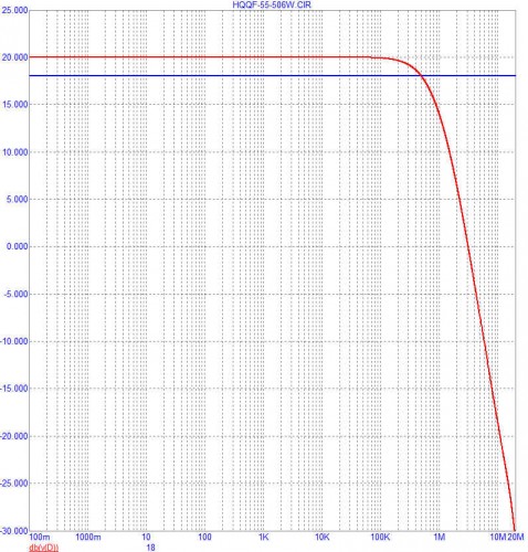

Měření je na mých stránkách více jak dost a všechny jsou ještě lepší než simulace, OZ se běžně používá OPA132 či LT1028 nebo dokonce ještě 150krát rychlejší OZ s ještě menším šumem. Šířka pásma 5MHz není problém, celkovou ZV se to stahuje na cca 350kHz, jen pan Bunta to stále neumí pochopit, 15.6. v DS si mohl poslechnout porovnání jeho a mého zesilovače, byly tam oba dva.
