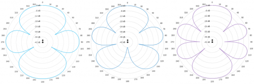

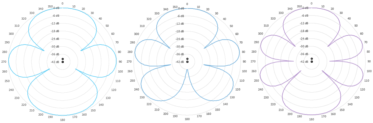

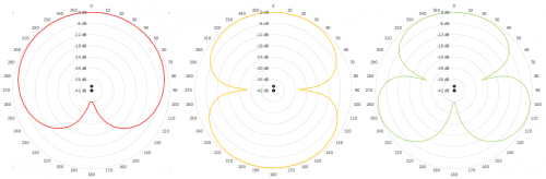

  • Malý příklad:
    Když budu mít 2 spkr a budu chtít kancelaci @ 50 Hz, tak abych dostal phase offset 180dg na 50Hz, tak potřebuju zpoždění odpovídající 360 dg na 100 Hz, tedy 10 ms.
    Je to EF, tedy dopředu musí být sumace (0ms dly) a dozadu 10ms dly, tedy přední spkr musí být zpožděn 5ms a 5ms daleko (což si všimněte, že je 1/4 lambda pro 50 Hz).
    5ms je daleko při 20°C 1,72m.
    Když se podíváme na chování vzadu:
    50 Hz první třetinooktávová kancelace
    100 Hz sumace - poprvé stejně nahlas jako vepředu, kancelace do stran
    150 Hz druhá kancelace - už 1 side lobe
    200 Hz druhá sumace - 1 side lobe (hraje stejně nahlas do stran i dozadu)
    250 Hz třetí kancelace - už 2 side lobes
    300 Hz třetí sumace - 2 side lobes (hraje stejně nahlas dozadu, kancelace do stran)
Kuchteleski
Příspěvky: 77
Re: End-Fire subwoofer array
Příspěvek od Kuchteleski » čtv 10. led 2019 4:41:19
Zjistil jsem, že sem jdou vkládát obrázky, tedy pro úplnost doplním předchozí příklad v tomto sterém vlákně:
50Hz 100Hz 150Hz
50Hz 100Hz 150Hz
200Hz 250Hz 300Hz
200Hz 250Hz 300Hz

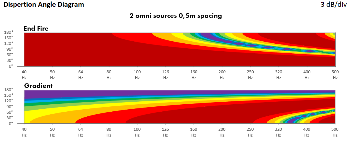

Příspěvek od Kuchteleski » pon 01. črc 2019 19:17:54
2 Exxxi:
Na to je odpověď v předchozím komentáři - v případě EF konfigurace v ose prakticky v celém rozsahu - nicméně podle kriterií slušných výrobců už Progresive Q směrovost a side loby začnou vadit dřív.
Nicméně v okamžiku kdy neznáme preset a nevíme jestli použili Gradient nebo End Fire konfiguraci, tak můžeme podle chování obou konfigurací pro rozsah omni zdrojů 0,5m udělat erudovaný odhad, že v obou případech bude rozsah omezen zhora shelfem nebo vlastním rozsahem reproduktoru okolo 250 Hz.
- u EF začíná být celkem dominantní side lob
- u Gradientu začíná útlum dopředu a vzniká side lob do strany.
viz. dispertion angle diagram:
Ale to je jen jeden pohled na danou problematiku...
Bez konkrétního presetu není co rozebírat - maximálně principy a jaké problémy jsou v tomto kontextu spojeny s návrhem, což je nad rámec jednoho přízpěvku i mimo téma tohoto vlákna.
