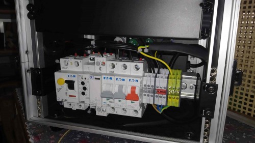

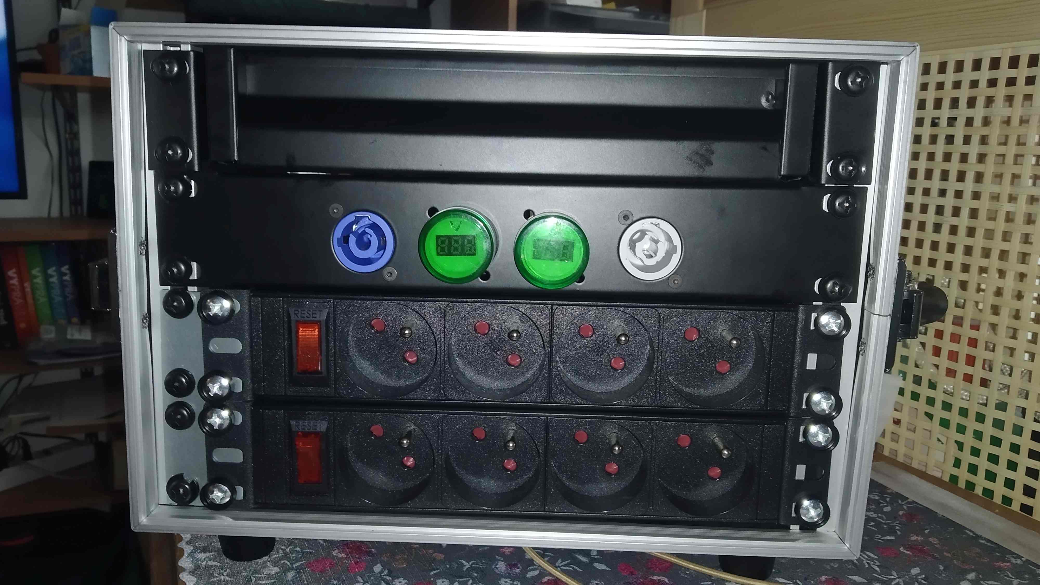

Po letech jsem pojal přesvědčení, že je nutno trochu poupravit vybavení. Po všemožných úpravách různých racků (nejde o ptáky), mi najednou přebýval 4U půlrack a tak přišel na řadu i "pódiový rozvaděč". Původně byl umístěný v systaineru, ale myslím si, že racková verze je elegantnější
Při realizaci mě překvapilo, že 9.5' půlrack je širší, než 10' rack, takže jsem musel vyrábět redukci pro uchycení zásuvek...
Jen ještě doplním, že zatím nemám vyříznuté v 3U panelu okénko pro jističe, ale slibuji, že tam do týdne bude...
