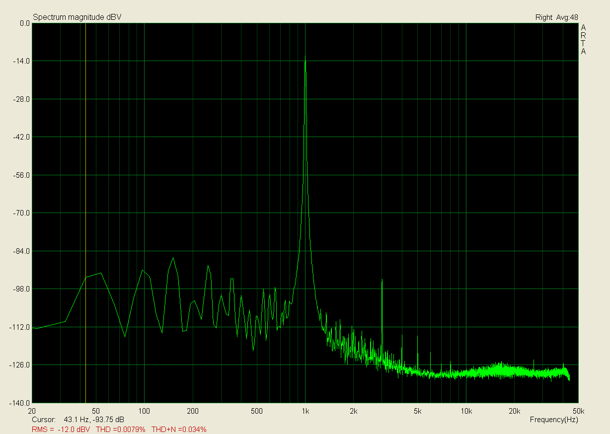

PS: Chápu to dobře, že obrázek, který p. Federmann linkoval, byl loopback? Všude jinde je les harmonických na zhruba -100 dB ze zdroje (+ zkreslení na zhtuba 0,01%), jen ta tomto jediném obrázku chybí.

Mslel jsem měření ručení ze zdroje:
http://www.federmann.cz/index.php/galer ... -meni.html
Kde se výsledky nehodily do krámu, tak je automaticky zavrhujete. Já tam nebyl, tak nemohu konkrétně soudit, ale takhle paušálně zavrhnout bez argumentů....

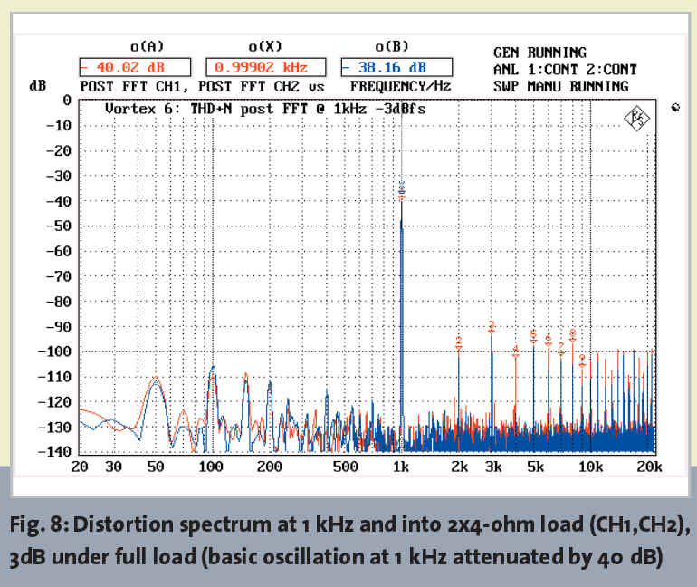

Federmann píše:„13ks Camco Vortex6
Když se podívám na naměřené hodnoty http://www.camcoaudio.com/downloads/rev ... artner.pdf
Pro srovnání měření Camco Vortex6
http://www.federmann.cz/index.php/galer ... ermann/470
