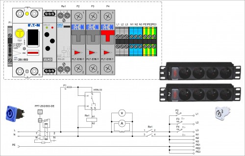

Tak trochu přiživím tuto Never ending story, kterou beztak živím :-)
Nedalo mi to a něco jsem si o té zázračné součástce přečetl... A nabyl jsem dojmu, že pro toto konkrétní určení není tím nejlepším ani ve smyku. Dle wiki:
-je konstruován na velké impulzní proudy
-při velkém přetížení se nepřeruší, ale naopak zkratuje = ochrání připojené obvody před přepětím (při velmi velkém a dlouhodobém přetížení se však může přechod roztavit a zčásti vypařit, čímž se součástka rozpojí)
Vidím tam dvě důležité informace. První jsou impulsní proudy, tedy nic, co vzniká při uhnilé nule, tam jsou proudy trvalé. A druhá, že při dlouhodobém přetížení může přestat fungovat. Ano, není definováno, co je dlouhodobé přetížení, ale jak mohu spoléhat na něco, co ani nepoznám jestli funguje? A to ani neuvažuji o tom, že nevím, jaký transil, respektive s jakým průrazným napětím, instaloval výrobce do prodlužovačky. Jestli 380V, pak se při uhnilé nule můžu s aparátem rozloučit, pro jistotu již při vykládce z auta, dokud ještě vnímá :-)
Každopádně, každý nechť si věří, že ho ochrání, čemu věří. Jsou to jen jeho věci, potažmo peníze a je zbytečné mu nutit něco, čemu nevěří. Já věřím svému zapojení, netvrdím, že je to to nejlepší na planetě Zemi, ale věřím mu více, než všem přepěťovkám světa :-)

Bohužel problém nekončí jednou 230V zásuvkou. Jak píše jarakri, když bude uhnilá nula na třífázovém rozvaděči, pak jednotlivé fáze nejsou"opřeny" o zem a není na nich tudíž "čistých" 230V, ale zem je jaksi plovoucí a courá se podle zatížení jednotlivých fází. Může tak být klidně na jedné fázi 230, na druhé 190 a na třetí 280... já jsem měl zatím jednou kliku, že jsem byl se svým bleším cirkusem na té druhé. Kamarádi z BengaBandu nakoupili tu třetí... ;-)
PS: můj pidi rozvaděček, není na 400V, ale 230 ;-)

.. a PEBE - zřejmě dobře zpracovanou celkovou ochranu proti asi všem možným problémům.. ale má tam malou "drobnou" chybu..nelze kombinovat různé výrobce prvků - modulů..ani dokonce u jednoho výrobce jednotlivé řady např. "letohrat" 6 a profi 10.. musel by najít všechny komponenty-prvky u jednoho výrobce .. jinak nelze zpracovat revizi....ale samozřejmě to evidentě fungova to dobře bude!!!

Sorry, ale to tvoje posledne tvrdenie je nezmysel.
