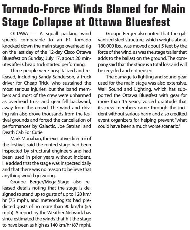

Kdyz uz Martin tema prejmenoval do obecnejsiho duchu tak tu mam neco informaci k nestesti v Ottawe:
Zvukařská škola, - Petr V.
