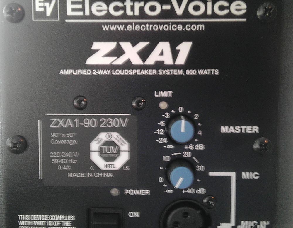

nechci být za "rypáka"...ale Electro-Voice ZxA1-90 musí být zcela jistě zázrak čínské techniky....udávaný výkon 800 W...při elektrickém příkonu 60 W

Pozor 800W je peak. Reálny výkon je cca +- 200W (zosilňovač má údajne 800W no je zalimitovaný cca tak). To čo píšeš je spotreba pri 1/8 využívaní, čiže ak to pojde na plne gule tak sa dá očakávať reálne odber nikoľkonásobne vyšší.
Re: Reproboxy okolo 100.000 Kč?
to ale nepíšu já...ale čínský výrobce...dle štítku 220-240V, 0,4A....čili to vychází na těch zmiňovaných 60W.
..a z toho bude určitě nějaký ten watík na topení...něco "podržej" kondenzátory, ale i těch 200W se mi zdá moc, je to módní honba za čísílkama "alá" autorádio z vietnamská tržnice..za 600,-Kč...a na krabici "1200W".
V "profi" by měl být uváděn jako základ trvalý výkon (RMS) a maximálně (MUSIC), který bývá vzhledem k charakteru zpracovávaného signálu a "podepření" proudových špiček kondenzátory cca dvojnásobný...
třeba nemám pravdu, ale na uvedené bedně by mělo být cca 100W RMS/200W MUSIC...
