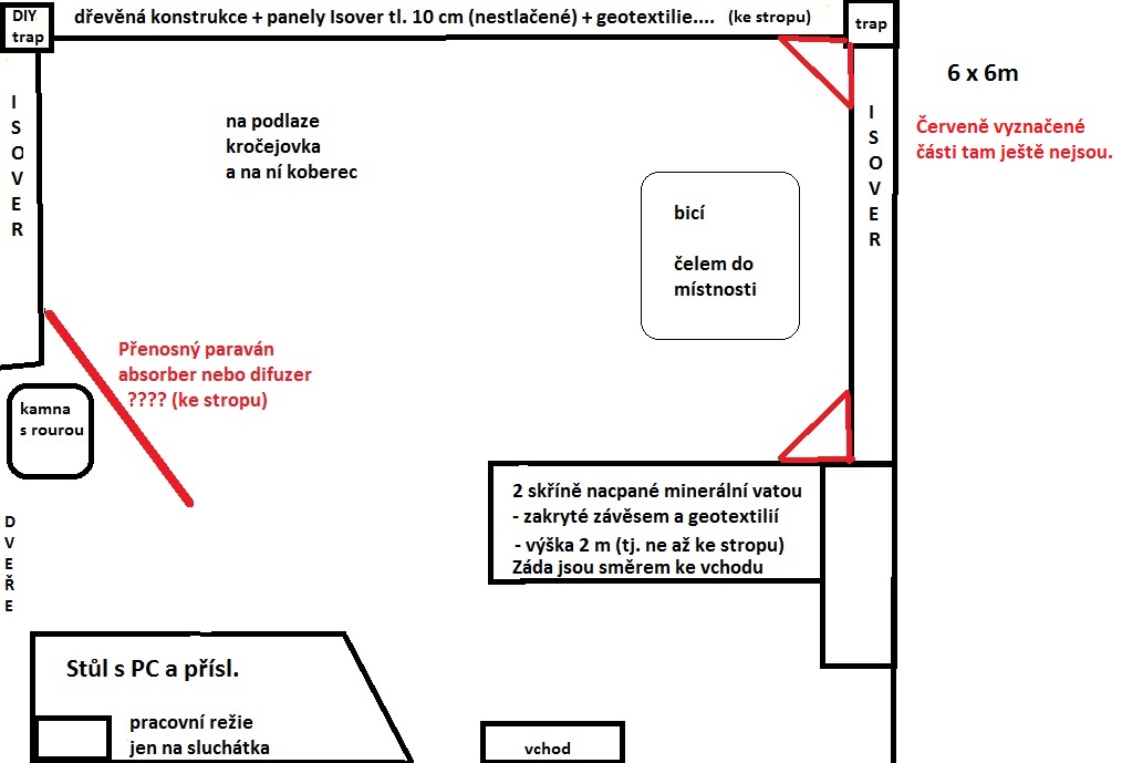

Asi bych měl založit sólo vlákno, ale když se bavíte o stropu, přihřeju si polívčičku. Před časem jsem ze Sledge(a) vydundal pár tipů ohledně zlepšení akustiky zkušebny s nízkým stropem a čtvercovou podstavou (cca 6 x 6 x 2,5 metru) pro potřeby zkvalitnění pracovních nahrávek ze zkoušky. Nakonec jsme místnost trochu přepažili (viz hrubý plánek), odstranili jsme minipodium a v rohu mám stůl s improvizovaným režijním koutkem.
Do dvou rohu jsme dali komínky Isover Aku (obdélníková podstava 40 x 25 cm), napresované v plastových pytlích knop od podlahy ke stropu.
Na zdi jsou difuzory (plata od vajec) a na ně dosedají panely o síle 10 cm (vespod Isover, nahoře Ecose, aby to neprášilo + tři vrstvy prodyšné geotextilie.
Místnost teď částečně přepažuje masivní „basová past“ ze dvou skříní, hluboká minimálně půl metru a narvaná minerální vatou, která mi zbyla – skříně nesahají až ke stropu.
Ostatní viz plánek
- Improvizovaný plánek
… Použité vaty mají součinitel pohltivosti jako Rockwool Airrock.
Zatím jsem bohužel neměřil, jaké frekvence mi tam chybí či přebývají (hoši od rytmiky chtěli truhlařit, tak jsem toho využil). Zejména koutek s bicími mi subjektivně přijde dost vytlumený. Nevím, jestli má význam si to alespoň v téhle fázi nechat přeměřit. Samozřejmě za patřičný obolus.
A TEĎ KONEČNĚ PŘÍMÝ DOTAZ: Na větší části stropu zbyla po bývalých uživatelích jakási kamuflážní síť (+ 2 zářivky). Dá se s tím stropem něco zásadního dělat? Už takhle nám ty kopce vaty možná žerou vyšší frekvence, takže bych tam dal spíš něco difuzního, pokud vůbec.

Vyšší frekvence žere v podstatě všechno, to vaše má výhodu v tom, že to žere i střední a nižší. Nepochopil jsem, co je vlastně tím stropem teď a jestli to vůbec je strop a ne jen podhled. Taky jsem nepochopil ta plata od vajíček - vy je máte na zdi přímo a přes ně vatu ?? Mimochodem moc dobrý difuzer to není ani opačně, někde si najdi obrázky, jak takové věci mají vypadat, to není opakování jednoho jehlanu, ale docela sofistikované střídání různých tvarů, úhlů, výšek, křivek, pak to má šanci fungovat trochu přirozeněji.

Plata byl první nástřel, protože se nám jich ve zkušebně nakumulovala kvanta. Nic moc jsem si od nich nesliboval, ale měl jsem za to, že alespoň trochu difuzně působí. Ze sofistikovanějších difuzeru jsem znal jen tohle:
- ale pokud si vzpomínám, tak ten kiwík tvrdí, že algoritmus pro výpočet velikostí kvádrů pracuje se vstupní informací, které frekvence potřebuju roztříštit. Což já nevím, takže bych střílel naslepo. Stydím se to přiznal, ale na plata jsme dali ještě (neprodyšný !!!) Mirelon, prostě proto, že jsme měli ve zkušebně ruli. Blbost maximální, samozřejmě. Nicméně i díky těm platům a mirelonu nesedí vata na zdi, což by prý mělo zvyšovat útlum. Dřevěná konstrukce ji drží hlavně vertikálně, protože panely drží tvar jen tak tak. Na difuzéry se každopádně ještě mrknu.
Je to fakt strop, ne podhled. Kdysi dávno jsem v poměrně obsáhlé analýze od nějakého českého majitele domácího studia vyčetl, že pokud je na stěnách dost absorbérů, může se strop nechat jak je. Takže jsem ho nechal na konec. Máme strop 2,5 m a na něm prověšenou a místy oplstěnou kamuflážní síť, kterou asi sundáme. Zářivky asi taky půjdou.
Asi by to fakt chtělo proměřit, abych nepřidával další basové pasti, když už žádný brum nehrozí.

Neměl jsem náladu to sledovat celé, ale tohle naopak funguje docela širokopásmově (když je to dobře navržené), což právě ta plata z principu nemůžou (a navíc na to nemají vhodný materiál). Taky si nepleť difuzi s nějakým dalším útlumem nebo dokonce selektivním útlumem, je to spíš opak. Difuzer odrazit musí, jinak nefunguje, ale odráží jinam a jinak než rovná, tvrdá plocha stěny nebo stropu. Já bych to přirovnal k nepřímému osvětlení, které nedělá ostré stíny, to taky funguje odrazem a může se kombinovat s přímým. Odraznou plochou ale nemůže být zrcadlo. Že zeď jednou zrcadlem je a jednou není je dané hlavně rozdílem vlnových délek u světla a zvuku.

Abych už moc nezdržoval, pokusím se stručně shrnout svoji hlavní obavu - tj. vlastně důvod, proč jsem se na tohle vlákno přilepil.
Puvodně jsem cílil jen na dema ze zkušebny. Mám zatím jen dvouvstupou kartu, tj. bicí do dvou stop, případně zrychlene dokonce celá kapela pres Allen&Heath14fx a pak pridat zpevy. Ale ze standardniho setupu uz mi vlastne chybi jen hajtkovy mikrofon (na studiove kompresory a podobne vychytavky samozrejme necilim), tj. pokud by ta mistnost byla akusticky unosna, dokoupil bych treba Focusrite Scarlett 18i8 a mel bych 7-8 vstupu, z toho dva s analogovym predzesilenim a ekvalizaci pres Allen (kopak Shure beta 52/virbl Seinheiser 906...). S timhle bychom mohli nahravat i bici do stop a posilat to cele na mix nekomu, kdo to umi, coz by pro nas bylo logisticky nejlepsi. Predtim jsme totiz natocili svepomoci dve CDcka, ktera nemaji ani demo uroven, coz je nocni mura (plytvani energií, časem a zdroji). Dneska vím víc a mám nesrovnatelně lepší vybavení, ale třeba na mixáž si absolutně netroufám a asi nemám čas se to porádne naucit.
Tzn. OTÁZKA: Když se podíváš na ten plánek s popisky (+strop 2,5m), máme se podle tebe dál snažit ten prostor kultivovat, aby se tam dala regulérně točit muzika, nebo je to z principu pouze na demáče? Vadí ta asymetrie způsobená troubou? Chápu, že z plánku se toho moc vyčíst nedá. Není problém dát další jednorázový výdaj na přeměření, ale když se sem někdo potrmácí a pak nám třeba sdělí, že tam máme bublinu v 30-100Hz, bude to pro mě pořád jen nástřel, protože to asi nestihneme upravit tak rychle, aby to mohl hned znova přeměřit (zkušebna je 60 km od Prahy).

Není to moje parketa, ale řekl bych, že už ten prostor je moc malý na to, aby z toho šlo opravdu celé studio udělat. Podle mne se stropem se něco bude muset provést, vzhledem k malé výšce je to problém a nebude to moc účinné. Nesouhlasím s tím, že to už z principu není potřeba, když jsou dost vytlumené stěny. Možná ne všude, ale třeba jen nad bicími apod.
