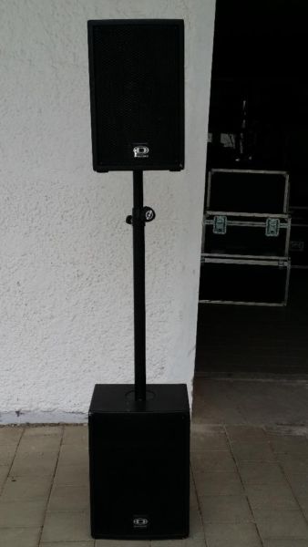

Zdravím.. Rád by som sa poradil o kúpe týchto reproboxov.. Cena je 600€ za pár (t.j. 2x satelit + 2x bass).. Chcel by som sa opýtať ako sú na tom po zvukovej stránke, do akej mieri dokážu ozvučiť priestor (koľko ľudí), atď.. Pozeral som na špecifikáciu, repro je Electro Voice, čiže to nie je až taký šmejd, predsa je to nemecká kvalita
Sú v celkom slušnej kondícií, nie veľa hrané, zachovalé..
Za každú radu budem vďačný..

Subbas ma v sebe repro http://www.electrovoice.com/downloadfile.php?i=970942
Nebude sa mu chcieť ísť príliš dole, čiže asi bude potrebné evalizácia.
Výškový repro v satelitoch je http://www.electrovoice.com/downloadfile.php?i=1708
Basak je zákazková výroba dynacordu. Vo výhybke sú žiarovky, čiže treba to občas skontrolovať a dávať pozor na nárazy pri preprave.
Pokiaľ repra neboli opravované alebo nie su nejako poškodené za takú cenu to nemusí byť zlá kúpa.

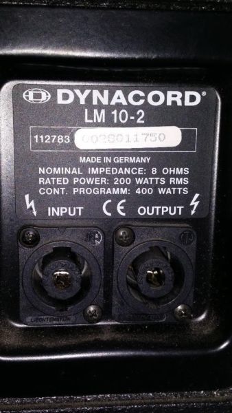

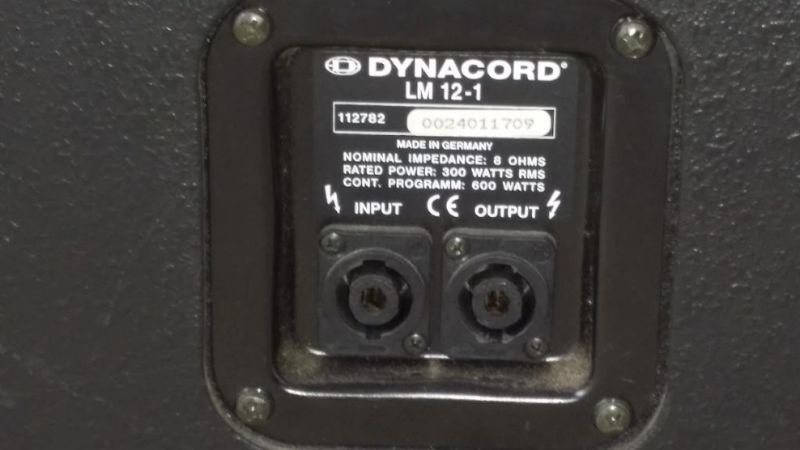

Subbas má v sebe vyhybku, čiže dá sa aj jedným zosilňovačom. Avšak odporúčam použiť dva zosilňovače resp. jeden 4 kanál a k tomu DSP vtedy sa dajú dosiahnuť lepšie výsledky, čo sa týka zvuku.
Odporúčam výkon zosilňovača pre satelit 2*200-300W/8ohm, pre subbas 2*300-500W/8ohm.
Ak to pôjde z jedného zosilňovača, tak 2*500-600w/4ohm, každopádne to neuprednostňujem, lebo tie 10" sa budú na basoch dosť trápiť a bude to na úkor zvuku kvôli väčšej výchylke a nebude možné na plno využiť potenciál subbasu keďže satelity znesú čosi menej a výkon pôjde cca 50:50.
Zosilňovače nejakú lepšiu značku napr. Dynacord, EV, QSC, Crest a p.

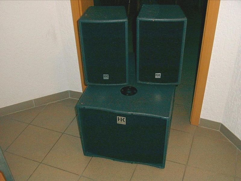

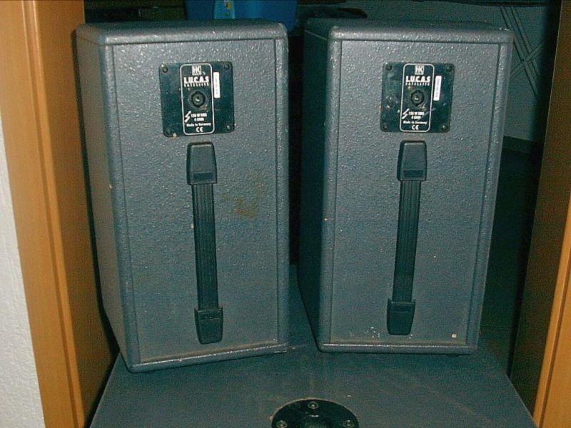

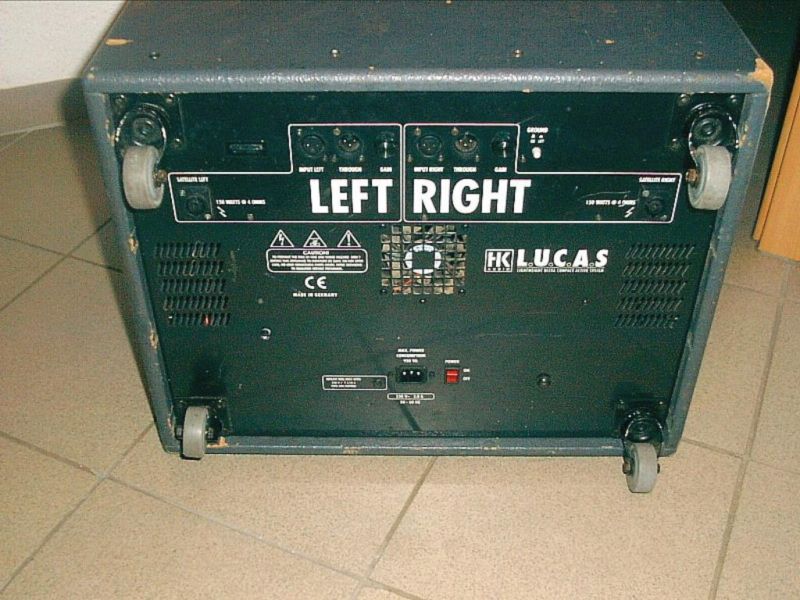

Zdravím.. Takže som nakoniec kúpil HK Audio L.U.C.A.S. Je trošku obitý, molitany na mriežkach sú zničené, ale za 250€ sa to oplatilo.. Ďakujem za rady..
Re: DYNACORD LM 10-2 + DYNACORD LM 12-1
No rozober tie bedne a pozri čo je dnu, tá cena je podozrivo nízka, ten systém ako nový stal cez 1000€ keď sa nemýlim. Problém bol s tým že keď sa to dusilo na plný kotol tak výškové repro toho veľa nevydržali.
