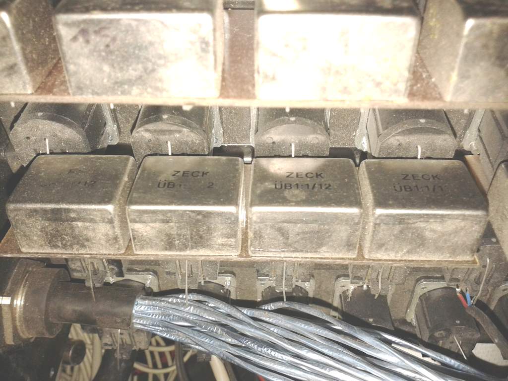

Zdravím,
víte někdo co jsou tato trafa zač? Případně na co by se hodil DI-box jimi osazený? Pokud by měl někdo zájem, mohl bych je pujčit na změření.
Zdeněk Prodance
Příspěvky: 4039
Re: Trafa Zeck
Příspěvek od Zdeněk Prodance » úte 07. dub 2015 22:22:26
A celé zařízení by na fotce nebylo ? Asi tam je vidět 1:1, rozměr je také jasný, takže bych tipnul nějaká slušná linková, ovšem je skutečně důvod to rozebírat ?

Příspěvek od __O.__ » stř 08. dub 2015 13:04:43
Je to stagebox s odbočami pro monitorák, jiné fotky teď nemám. Ale vzhledem k jeho stavu, kdy je z části rozebraný tak, že se nepředpokládalo jeho další použití ho asi nemá smysl dávat dohromady. Celkově je dost opotřebený, odjezdil toho asi opravdu hodně. Je tedy ještě otázka, v jakém jsou ta trafa stavu, ale pokud jim nic nebude a hodila by se na to, měl bych pro dost kusů smysluplné využití jako oddělovače pro různé klávesy, notebooky, samply od bubeníka atd.

Příspěvek od Zdeněk Prodance » stř 08. dub 2015 13:37:27
Podle zapojení na konektory bys měl poznat, jestli je to opravdu 1:1 nebo třeba 1:1:1, dá se měřit i běžným multimetrem, ale raději na nějakém vyšším rozsahu, aby tekl minimální DC proud, předpokládaná hodnota jsou desítky až stovky ohmů. Lepší je použít měřič indukčnosti, tam to mohou být jednotky až stovky H a dá se podle toho zjistit i převodový poměr. Radši neslibuju, že to proměřím na zkreslení, nic nestíhám a mohlo by to tady ležet dost dlouho, jako jedno atypické vajíčko, co se na něj u klávesnice dívám už snad půl roku, abych nezapomenul úplně...

Příspěvek od zahy » stř 08. dub 2015 19:09:19
S tim měřením bych to poprosil rozebrat podrobněji, kolega mi říkal že stejnosměrné napětí zmagnetizuje a znehodnotí jádro trafíčka.
Zdeněk Prodance
Příspěvky: 4039
Re: Trafa Zeck
Příspěvek od Zdeněk Prodance » stř 08. dub 2015 21:14:57
Ano, ale není to napětí, nýbrž proud. Už tady kolem toho byla diskuze, tuším sledge chtěl nějaké důkazy, že tomu tak opravdu je, mně se nechce si úmyslně ničit dobrá trafa a tak můžu z praxe pouze potvrdit, že některé kusy použitých traf (z větších souborů stejného modelu) vykazují výrazně větší zkreslení (tedy něco na tom asi bude) a naopak se mi nepovedlo ani žádné vrátit na normál tzv. odmagnetováním (metoda ale může být z principu neúčinná a občas se to zmiňuje), ani měřitelně zhoršit parametry žádného trafa běžným přeměřením odporu vinutí multimetrem. Ovšem snažím se o opravdu malý proud, takže neznámý měřák bych na to nepoužil. Bude skoro jistě záležet i na trafu, přinejmenším na průřezu jádra, počtu závitů a nejspíš i materiálu.
