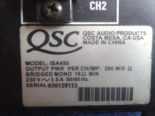

Dobrý den, zakoupil jsem starší zesilovač QSC ISA 450. Podle specifikace na stránkách výrobce je schopen provozu v režimu bridged do 4 ohm. Ale podle štítku na zesilovači může být provozován ve stereu do 8ohm a bridged do 16ohm. Nemůže se jednat o nějakou starší verzi která musí být provozovaná pouze dle parametrů na štítku? Děkuji za odpověď.

věřil bych štítku. Technicky mi dávám smysl údaj o spotřebě s údajem výkonu do 8 ohm / kanál a bridged tudíž do 16 ohm. Provoz do nižší impedance způsobí přetížení jak konců, tak zdroje. Možná to poloviční impedanci snese při ztátě účinnosti ale do čtvrtinové impedance bych ho nehnal ani náhodou.

Sice by se k tomu už měl vyjadřovat spíš současný dovozce, ale nějakého štítku na zesilovači bych si nevšímal, pokud je to na stránkách výrobce jinak. Ano, bude to víc hřát a hůř hrát, ale vyloženě nebezpečné to není. Vzhledem k tomu, že jsi zřejmě za babku koupil starý zesilovač, asi nebudeš právě ten uživatel, pro kterého je naprosto rozhodující maximální spolehlivost a životnost (což pro některé uživatele instalačních zesilovačů rozhodně je).
