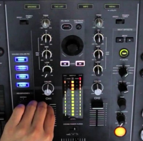

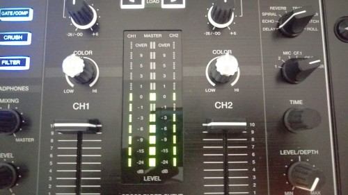

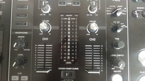

Ono väčšinou sa hraje v kluboch, kde žiadny zvukár nieje (výnimka veľkých akcií) ale o tom nie je reč.. Práve preto sa pýtam ako by sa to dalo ošetriť, aby keď pridá DJ, na master aj +10 stále to hralo len do určeného maxima a nemohlo teda nič zhorieť.. Nejaký LIMITER, alebo niečo také.. Ono čo sa týka tých faderov tak je ťažké hrať len do 7-8 z 10, proste sa tak nehraje, tie sa ťahajú na plno, ale to je ok, skôr mi ide o to že na každom faderi je aj gain, tým pádom každý track si vieš nastaviť na 0dB resp. niečo okolo toho ± 1-3dB, ale nie isto +9dB to je šialené a videl som že to šlo až do clip..
Teraz som s toho trošku zmätený, pretože na kozole mám jednu stupnicu dB, predpokladám, že je aj pre fadere aj pre master out, čiže keď na oboch budem mať ± okolo 0dB a na master out nastavím potenciometer na maximum, tak teoreticky by som mal ísť z výstupu ± 0dB..?? Rozumiem tomu správne..?
Pridal som foto, pre lepšiu interpretáciu:
Ondráš
Re: the t.amp TSA 4-1300 - koupit, nebo ne?
Příspěvek od Ondráš » stř 25. kvě 2016 22:49:51
djducato: Netreba byt zmeteny, IMHO plati stejne principy pro nastaveni urovni jako u klasickeho mixu, kupodivu dobrym voditkem byva manual, kde se pise, ze vstupni uroven signalu na vstupnim kanalu mas nastavit potakem TRIM tak, aby v nejhlasitejsim miste skladby svitila oranzova LED. Schvalne je na pultu ponechana vetsi rezerva, protoze malokdo z DJ
ma vsechny skladby co do hlasitosti normalnizovane. V zadnem pripade by nemela svitit cervena LED. Pro master plati to same.
Ja bych doporucil se vzdy drzet spis stredu, at je vzdy k dispozici decentni rezerva smerem nahoru.
djducato
Příspěvky: 340
Příspěvek od djducato » čtv 26. kvě 2016 11:03:12
Je jasné že mať všetky skladby normalizované je zložité a je to skôr nepravdepodobné že sú.. No na druhej strane na každom mixe je TRIM a tam tým pádom si každý track viem nastaviť od -20dB až do +12dB.. Ja to mám okolo +1 až +3dB čo mi príde celkom v pohode a výstup sa snažím mať tiež okolo 0db..
Ale presne v tom je ten problém, že neviem ako veľmi môžem pridať, aby som vlastne nebol na úrovni maxima zosilňovača resp. reproboxov.. Je to zložité.. :)
