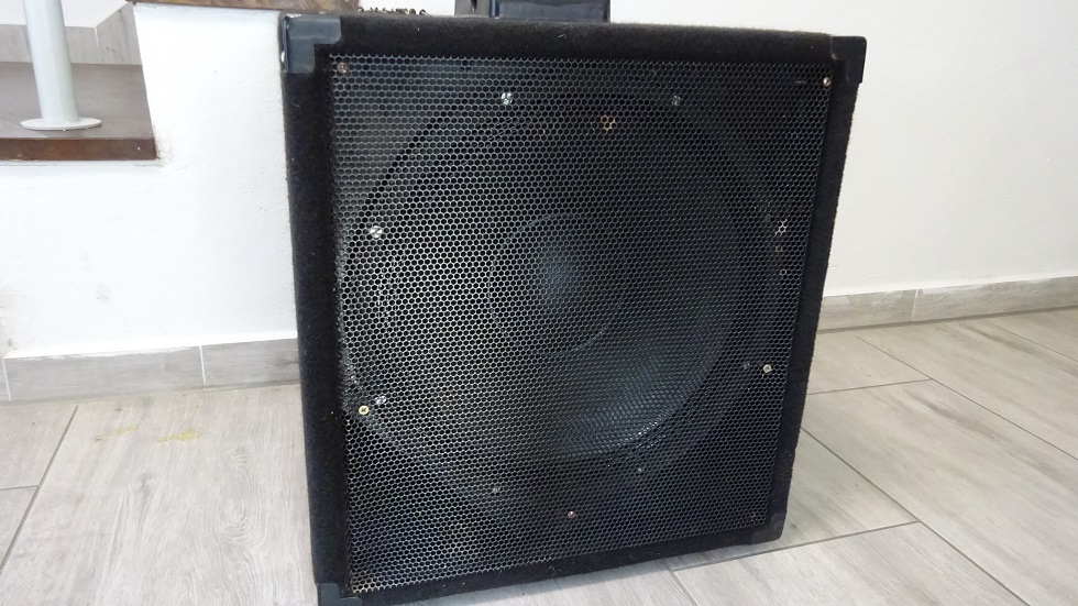

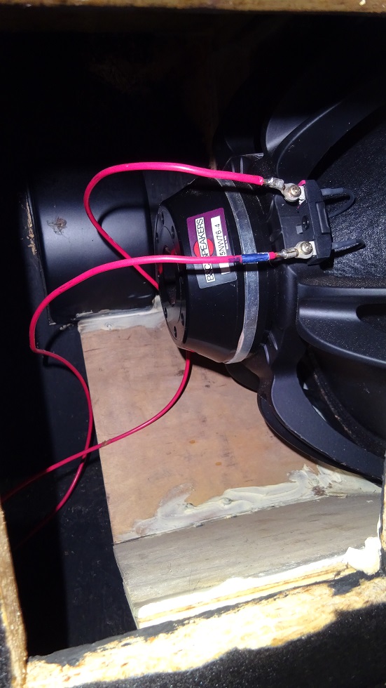

Dostaly se ke mě doma splácané basovky osazené 15NW76. Zvenku bedna nevypadá zle a prodávající ani neměl ponětí co je uvnitř. Není tu někde autor?
Konstrukce vzdáleně připomíná S15AN od BC, ale rozměry a provedení jsou značně nedokonalé. Celé je to z OSB a dohnané silikonem :(
Velikostně je to nějakých 80 litrů

No kdyby MDF, ale tohle je pěkně řídká dřevotříska podle fotky. Mě to připomíná že je to spíš nějaký upravený Omnitronic, Citronic a podobné zvěrstva, někdo tam předělával ty besreflexy, když tam osadil to BCíčko.

No jasně, uplně obyčejná dřevotříska. Fakt je to celostavba, jen hezky okobercovaná.
