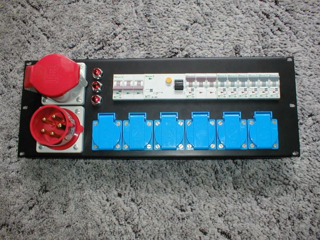

Určitě najdete spoustu dodavatelů, něco vyrábí třeba Jirka Kliment - třeba toto: http://www.jklsound.cz/images/Rozv%20Jason.jpg
Re: Od centrály po zásuvky
Tak doufat, že na německém E-shopu bude k dostání něco jiného, než výrobek dle německých norem, je přinejmenším podivnéDúfal som, že aspoň tento ich nebude mať.
Ten kousek od jklsound mi přijde mnohem profesionálnější, ještě kdyby byl doplněný o hlídání nadpětí/podpětí, tak by neměl chybu
