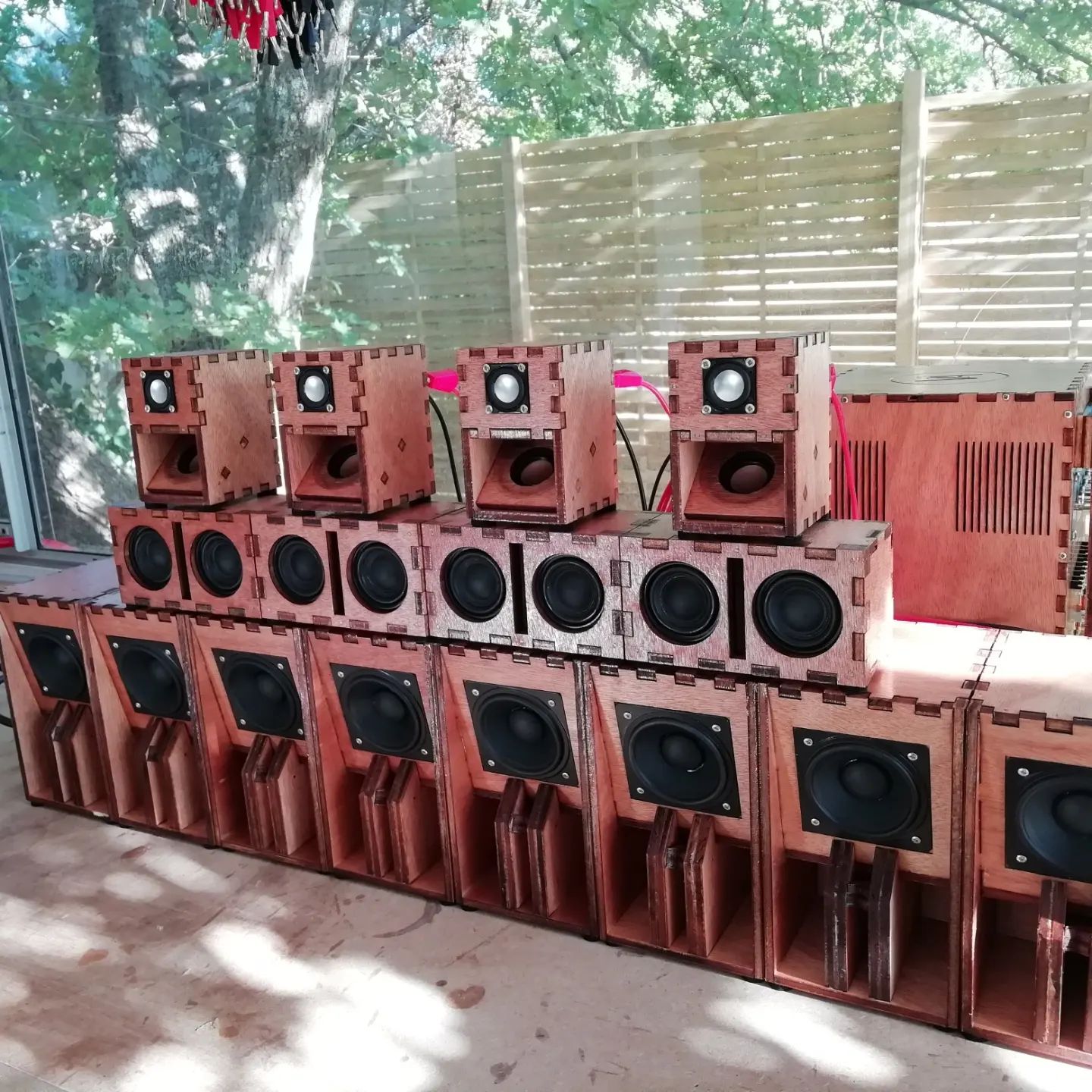

Zdravím stavím zmenšeniny tek/chno beden 1:8 v plánu mám prodej sad 6ks bass 4 středy a nějakej vrch + zesáček.. pro blbečky zapojíš a hraješ.. to bych měl nějak vyřešené tímhle..
https://www.hadex.cz/m423a-zesilovac-21 ... FIQAvD_BwE
Moje otázka ale je jak to zapojit ve velkém doma dřív než půjdou do světa ..když bych si plánoval koupit 2 zesilovače /600w bass 4-8ohm/ + /600 střed 4-8ohm/..do toho koupit nejtlustší cinch rozříznout ho napůl a na něj napájet 40 a 40 ks dvojlinky 0,25... já vím mědi a mědi... použité repráčky mají všechny cca 2palce 2-15w 4-8 ohm viz odkazy... pokud máte někdo nějaké tipy.. hubenější dvojlinku nebo zesilovač do kterého můžu zamotat 40 káblíků nebo nějaké rozdvojky sem s nimi.. jsem jenom truhlář a ,,zvukovo/tlakový inženýr ne elektrikář.. za rady děkuji..

odradit se určitě nenechám.. týpek z francie Volkan audio.. se tím vcelku pěkně živí..

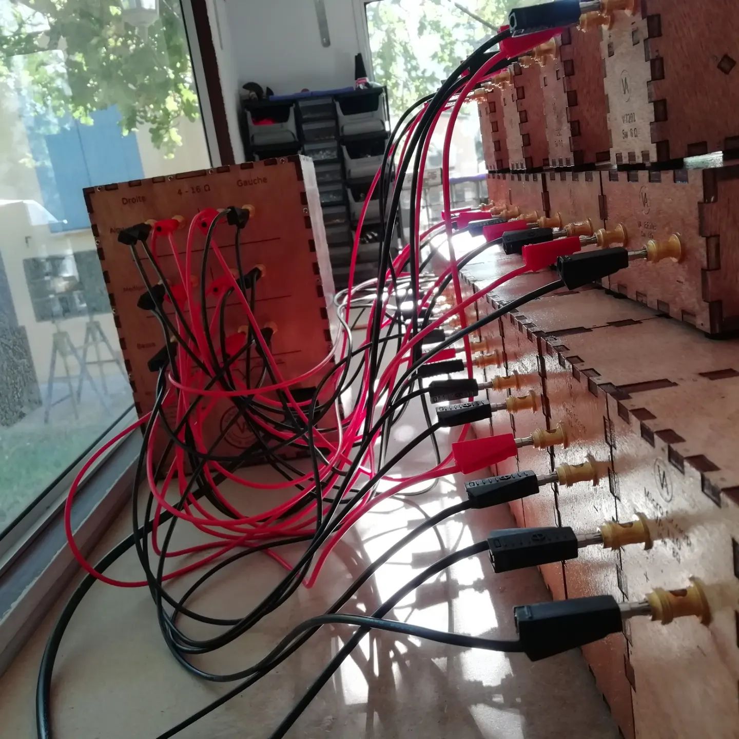

a ještě k tady těm kablíkům.. co to je? to si vyrobil ? nebo šlo by to použit při mém projektu ? mám zatím nakoupené klasické ,,kleště,, na dvojlinku
https://www.aliexpress.com/item/4000829 ... 18029nQmA6

Ten obrázek toho Volcan audio mě teda moc nepřesvědčil, že to je dobrá inspirace. Ten disajn je teda odpuzující, ikdyž předpokládám snad, i díky použití laboratorních banánků, že se jedná o zkušební testovací projekt, a tuším, že zřejmě jde o 3D puzzle, kdy si to človek objedná, doveze mu to kurýr, on to pak vyláme z desek a polepí to Herkulesem. I to je cesta, proč ne. Lidi si doma skládají Ajfelovky, davinciho hodiny a jiné šílenosti :-D
