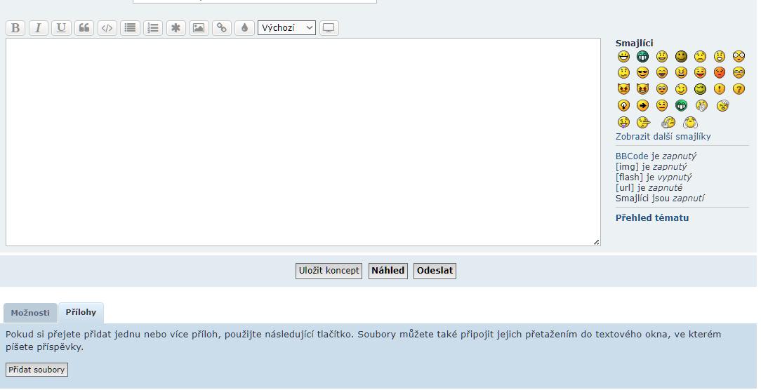

.....Skúšam pridat foto... Mám 205kB foto-natiahne ho do príloh a do príspevku ho nedá...Aká je max.velkost prílohy??

Re: Podskupiny-opačna fáza.
Tahle velikost je v pohodě, ale nejde to mít na lokálním počítači, soubor musíš nahrát na nějaké místo dostupné z webu (a ideálně takové, kde to zůstane až do smazání).
Huh....tohohle jsem si na jiných BB fórech nevšiml (a je to tam, teď jsem se kouknul), takže proto jsem reagoval tak, jak jsem napsal. Díkes za info, nějak by měl člověk víc koukat a ne čučet
