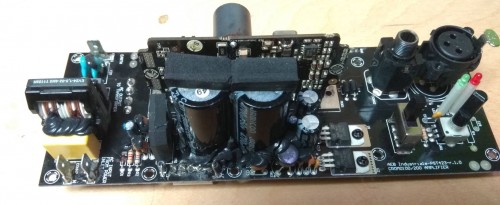

Zdravím, dokázal by mi někdo pomoci s hledáním závady na zesilovači tohoto repro? Zesilovač po zapnutí okamžitě spálí 1A pojistku, při vložení pomalé 2A a rychlém změření se trafo silně ohřívá a vypadá to tedy na nějakou závadu na desce zesilovače. Po zapnutí se rozsvítí obě kontrolky - ready a limiter. Při odpojení zesilovače od trafa trafo dává naprázdno proti středu 29V - 16,5V - 0V - 16,5V - 29V a nijak se nezahřívá. Usměrňovače a filtrační kondenzátory jsou v pořádku, největší podezření mám tedy na IO TDA8950TH, věděl by popřípadě někdo poradit zda-li je to způsobeno IO popř. co dalšího prozkoušet? Děkuji

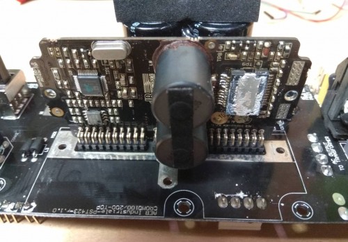

SMD se nebojím, v domácích podmínkách sem pájel i jemnější pouzdra (TQFP100, 70 apod.). Na nic jiného než na ten koncovej IO podezření nemám takže asi zkusím investovat a vyměnit.
Re: Cromo 8 - závada
Tak mi dorazil nový TDA, výměna proběhla úspěšně. Zesilovač už v pořádku naběhne s normálním odběrem v řádech jednotek W. Po zapnutí se rozsvítí obě led, po chvilce zhasnou a dioda Active začne v pravidelných intervalech blikat. Propípal jsem všechny cesty na desce zesilovače bez nalezení problému, všechny kondenzátory mají hodnoty také v normálu. Dokázal by někdo poradit po čem jít?

Cívky repro jsou v pořádku, to jsem vyzkoušel jiným zesilovačem. Napájecí větve jsou všechny v pořádku, graetzák jsem proměřoval a bez problému. Po zapnutí se z repro neozve ani lupnutí. Všechny cesty co se daly jsem prozvonil a kontakty které se mi okem nezdáli pro jistotu přepájel.
