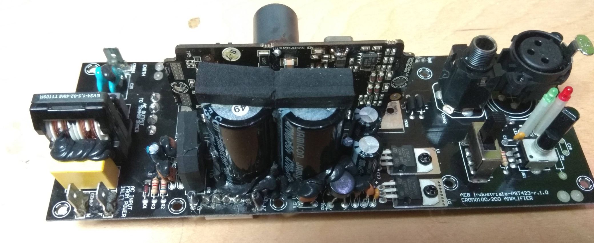

Zdravím, dokázal by mi někdo pomoci s hledáním závady na zesilovači tohoto repro? Zesilovač po zapnutí okamžitě spálí 1A pojistku, při vložení pomalé 2A a rychlém změření se trafo silně ohřívá a vypadá to tedy na nějakou závadu na desce zesilovače. Po zapnutí se rozsvítí obě kontrolky - ready a limiter. Při odpojení zesilovače od trafa trafo dává naprázdno proti středu 29V - 16,5V - 0V - 16,5V - 29V a nijak se nezahřívá. Usměrňovače a filtrační kondenzátory jsou v pořádku, největší podezření mám tedy na IO TDA8950TH, věděl by popřípadě někdo poradit zda-li je to způsobeno IO popř. co dalšího prozkoušet? Děkuji

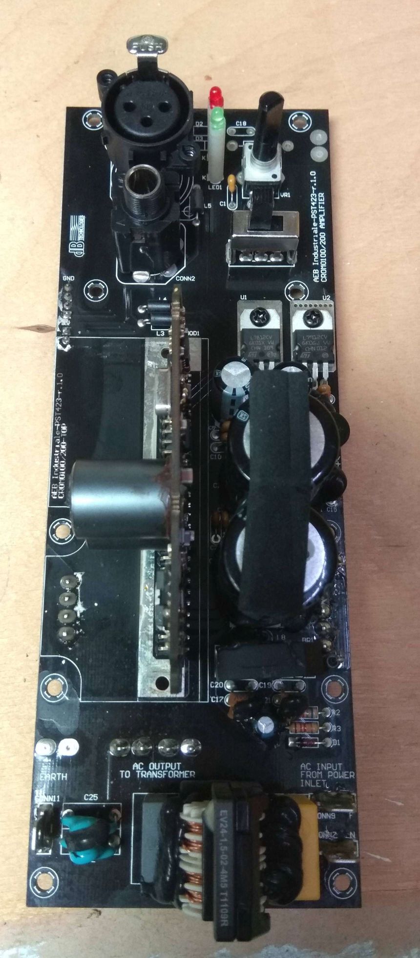

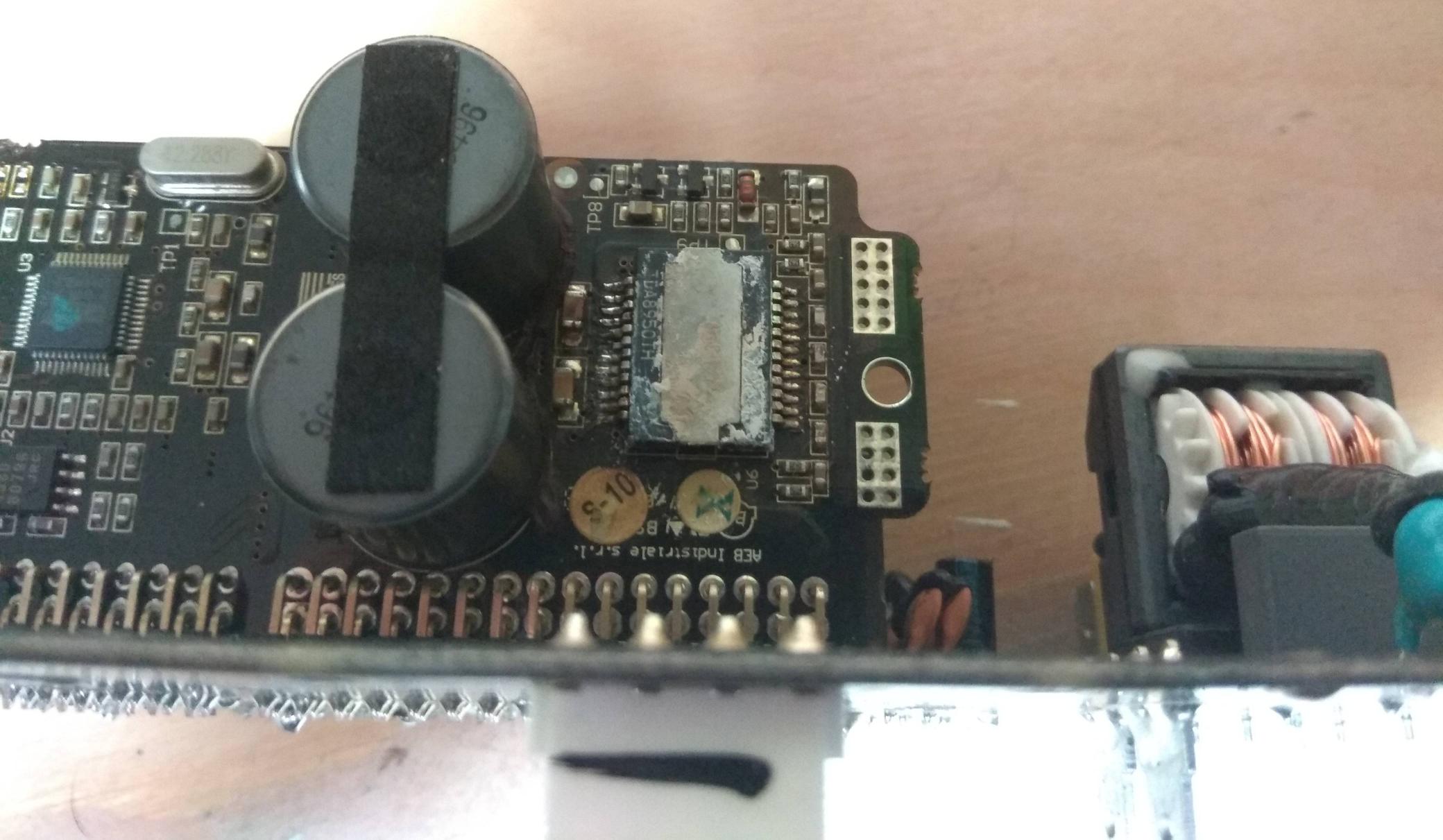

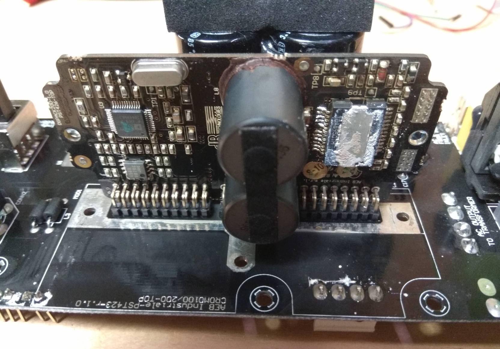

Přikládám více foto.

Tak mi dorazil nový TDA, výměna proběhla úspěšně. Zesilovač už v pořádku naběhne s normálním odběrem v řádech jednotek W. Po zapnutí se rozsvítí obě led, po chvilce zhasnou a dioda Active začne v pravidelných intervalech blikat. Propípal jsem všechny cesty na desce zesilovače bez nalezení problému, všechny kondenzátory mají hodnoty také v normálu. Dokázal by někdo poradit po čem jít?

Možná blbej dotaz, ale neodkouřil ten zesilovač ve své křeči stejnosměrným proudem cívky repráků, nebo něco jiného po cestě mezi výkoňákem a cívkou? Teda jestli správně předpokládám, že ani po úspěšné výměně nehraje. I když To jsi asi měřil, jestli z výstupů toho švába něco leze, že?
Další možnost by asi byla, že je odprásklé něco v napájení záporné větve. Ona část zesilovače se asi obejde jen s kladnou větví a nulou, takže může indikovat vstupní signál a vůbec se chovat jako by se nechumelilo. Ale vidím tam dva stabilizátory. Leze i z toho záporného správné napětí? Případně není v tom gretzkáku odpálená nějaká dioda? Nebo se něco teplem toho proudu odletovalo z desky a teď čeká na kapičku cínu mezi nožičku a vodivou cestu? U některých věcí když jdou do zkratu, jsou i dvě vteřiny až-až.

Cívky repro jsou v pořádku, to jsem vyzkoušel jiným zesilovačem. Napájecí větve jsou všechny v pořádku, graetzák jsem proměřoval a bez problému. Po zapnutí se z repro neozve ani lupnutí. Všechny cesty co se daly jsem prozvonil a kontakty které se mi okem nezdáli pro jistotu přepájel.

No jestli i signál leze až do toho operáku a po zapnutí se ozve lupanec, hádám že může být v činnosti (poškozená) ještě nějaká ochrana, která hodí zesák do mute, standby, nebo nějakého podobného stavu. Možná má nějaké takové ochrany i sám ten chip a jen čeká až bude mít na nějakém pinu zem, nebo jinou impedanci na výstupu.... Asi vzít datasheet, multimetr, osciloskp a jít pin po pinu, jestli na něm je to co tam výrobce čeká že bude. Nemá třeba nějakou kontrolu, že je přimontovaný na chladiči, nebo nepropojuje tam chladič nějakou zem od někud někam? :-)

Lupanec po zapnutí se bohužel žádný neozve. Spuštění z chladičem sem také zkoušel ale všechny kontakty co by mohl spojit jsou již spojené přímo na desce. Vezmu teda měřáky a projedu všechny ty piny jednotlivě a snad se podaří.
