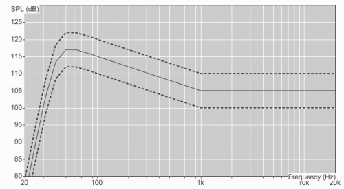

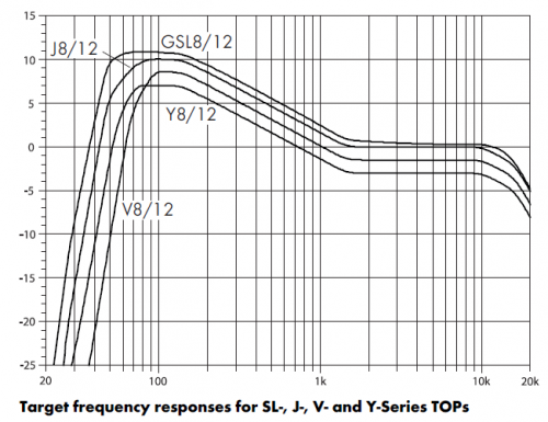

Obecně je ale většina systémů lehce "pink shifted", tedy lehký basový zdvih, pakliže člověk nechce jít úplně proti target curve, se kterou výrobce systém zamýšlel, stejně bude. :)
Příklad target curve pro d&b Audiotechnik nebo L-Acoustics:
Tedy já bych basový zdvih bral od frekvence, kde zdvih začíná...
Od "zbytku spektra" mi přijde takové moc neurčité.. :)

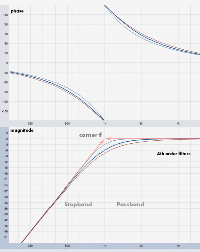

Co je corner f ? průnik?
Corner Frequency (nebo taky Cutoff Frequency) je místo mezi stopband a passband..
Je ve filterech ať už HPF, LPF, Shelf nebo peak. Ve věšině topologií označuje -3dB útlum.
Jeden obrázek (kde jsou hned 2 výjimky) za tisíc slov:
(na obrázku filtry 4. řádu BW, LR a BESS)

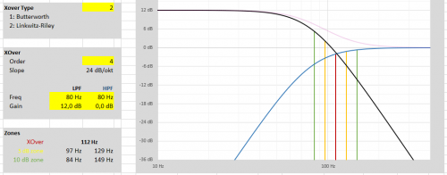

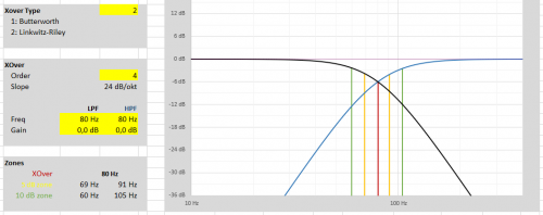

ned 23. čer 2019 0:13:55
proč se vytvoří akustický XO až o 60 hz výše? obvzlášt mě to zajímá pokud je použito filtru 4řádu? to jako proto, že na basech máme napáleno vo 12db víc tak tedy prolejzají i vyšší frekvence?
Vždy prolézají vyšší (i nižší) frekvence. Jak moc záleží na strmosti.
V tomto případě je strmost 4. řádu, tedy útlum 24dB/oct. Při této strmosti, corner f 80 Hz a LPF gainu 12dB bude stejná úroveň - tedy XO - na 112 Hz.
Což není posun o 60 Hz, ale 32 Hz, který platí jen v kontextu zadaných údajů.
Neděje se nic jiného než toto:
