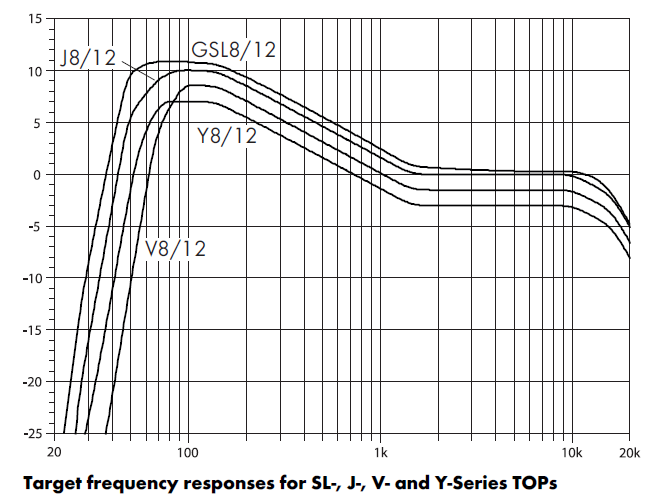

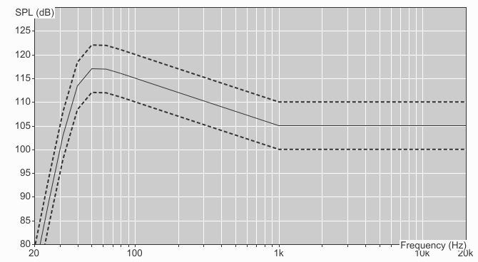

Obecně je ale většina systémů lehce "pink shifted", tedy lehký basový zdvih, pakliže člověk nechce jít úplně proti target curve, se kterou výrobce systém zamýšlel, stejně bude.
Příklad target curve pro d&b Audiotechnik nebo L-Acoustics: Tedy já bych basový zdvih bral od frekvence, kde zdvih začíná...

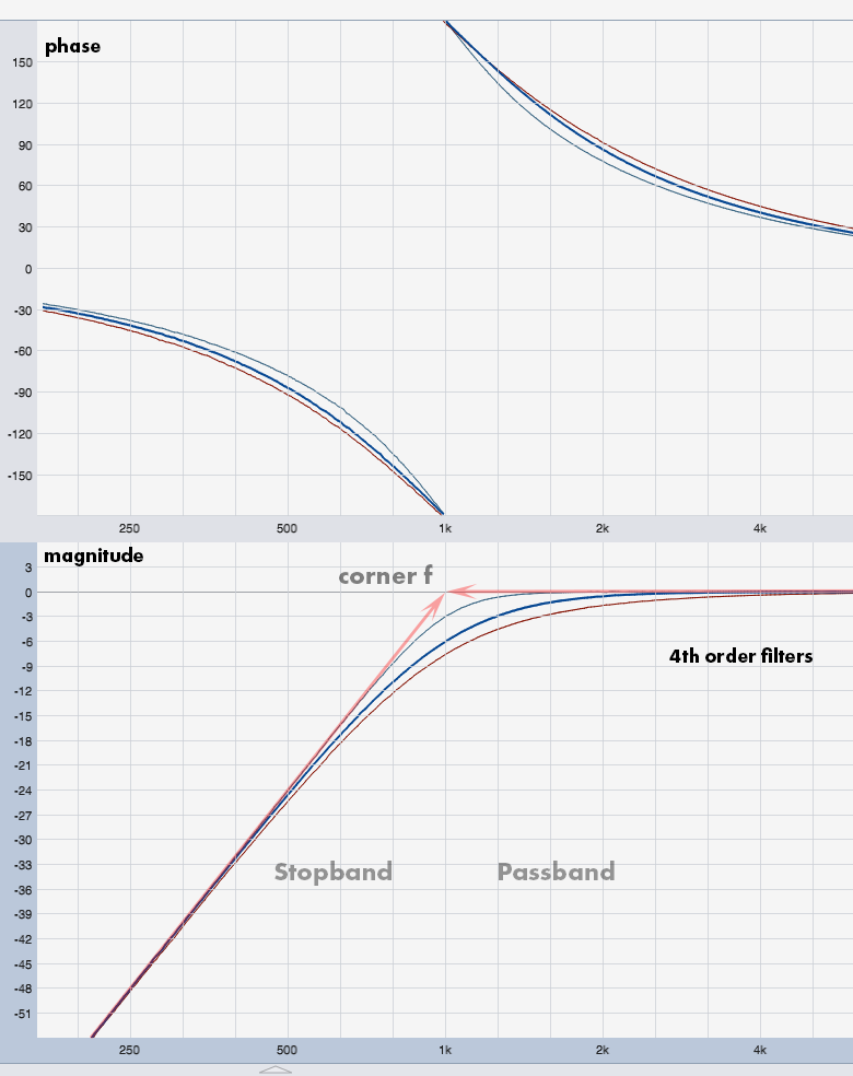

Corner Frequency (nebo taky Cutoff Frequency) je místo mezi stopband a passband..CharlesBass píše: ned 23. čer 2019 0:13:55Co je corner f ? průnik?Kuchteleski píše: Budeme-li pracovat s touto hodnotou, tak zdvih na XO s corner f @ 80 Hz vytvoří akustický XO na 112 Hz - 125 Hz, což je celkem vysoko - při tomto nastavení (zdvih, strmost a corner f) si basy s vrchama předávají práci až do kolem 150 Hz - 170 Hz, a až od toho momentu cokoli, co se děje na basech, prakticky neovlivní vrchy.
Je ve filterech ať už HPF, LPF, Shelf nebo peak. Ve věšině topologií označuje -3dB útlum.
Jeden obrázek (kde jsou hned 2 výjimky) za tisíc slov: (na obrázku filtry 4. řádu BW, LR a BESS)

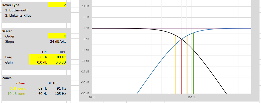

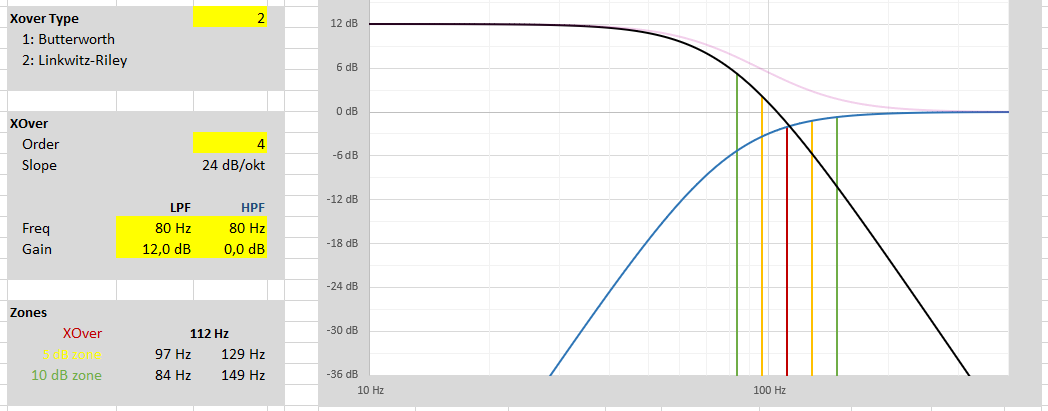

V tomto případě je strmost 4. řádu, tedy útlum 24dB/oct. Při této strmosti, corner f 80 Hz a LPF gainu 12dB bude stejná úroveň - tedy XO - na 112 Hz.
Což není posun o 60 Hz, ale 32 Hz, který platí jen v kontextu zadaných údajů.
Neděje se nic jiného než toto:
