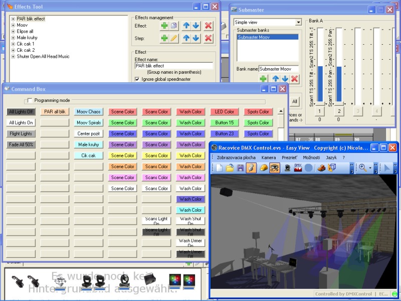

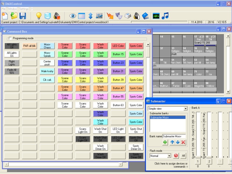

Já teda mám mizivé zkušenosti s DMX. Ale když jsem hledal nějaký vhodný soft k mým účelům, tak jsem narazil na SW DMXControl. Vůbec netuším, jak je spolehlivý, ale zaujaly mě možnosti tohoto softu. Je tam myšleno právě i na divadla. Rovněž netuším, zda je to u takových SW běžné. Je tam k dispozici možnost tvořit scény ty následně vepisovat do slovního scénaře včetně zápisu poznámek, narážek. Potom buď přímo odpalovat ručně jednotlivé scény, nebo je krokovat. Vše možno editovat třeba v texťáku a potom to naimportovat. Mělo by to chodit s převodníky od Blackouta, což jsem v praxi, přiznávám, zatím rovněž neodzkoušel. Dále to má možnost naprogramované scény přiřazovat uživatelským tlačítkům, a spoustu dalších vymožeností.
Připadá mi to jako velmi levná varianta.
Tak na něj třeba mrkni a pokud nosím dříví do lesa, tak moji poznámku buď ignoruj, nebo, a to ještě líp, poskytni třeba svoje poznatky.
Zde náhledy....
Jose1
