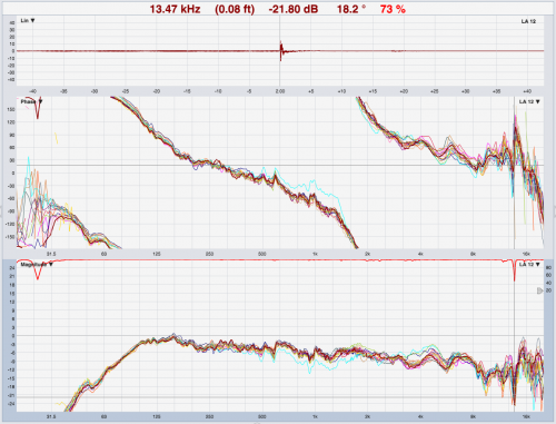

Propředstavu tady je pár měření LA212, když jsme po sezoně pro kolegu přeměřovali sklad:

Co bych jim objektivně nejvíc vytknul:
  • náchylnost na mechanické otřesy (upadávají součástky ve výhybce)
  • nehrají basy (klesají od 125 Hz), tedy k bicím nebo base jsou nevhodný
  • celkem jsou slabý
Za jejich největší plus považuji fakt, že je každý zná a jsou všeobecně kapelama akceptovaný.
