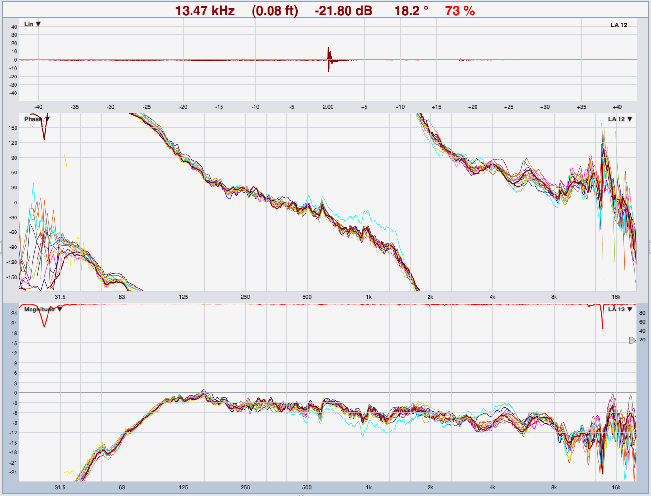

Propředstavu tady je pár měření LA212, když jsme po sezoně pro kolegu přeměřovali sklad:Robert píše: stř 27. kvě 2020 18:56:52
Mám tyto bedny dvě starší. Ještě se na pódium u mne nedostali. Neznám jejich charakteristiku
Co bych jim objektivně nejvíc vytknul:Robert píše: stř 27. kvě 2020 18:56:52
a zajímá mne, jestli je vzít jako etalon a k jejich charakteru zvuku doladit další monitory nebo jestli byste jim něco v chování vytkli.
- náchylnost na mechanické otřesy (upadávají součástky ve výhybce)
- nehrají basy (klesají od 125 Hz), tedy k bicím nebo base jsou nevhodný
- celkem jsou slabý
