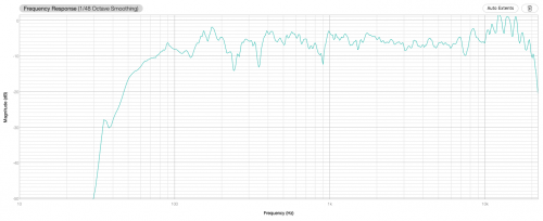

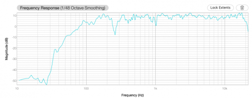

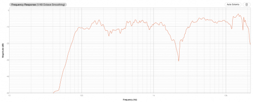

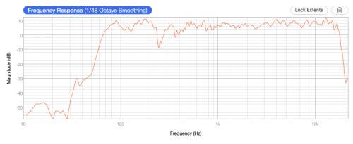

Propísknutí beden...
1/ LD Stinger 10
2/ ALTO TX8
3/ ALTO TS208
Dy díry a hrby dole 100-300hz je místnost...
1/ LD Stinger 10
2/ ALTO TX8
3/ ALTO TS208
