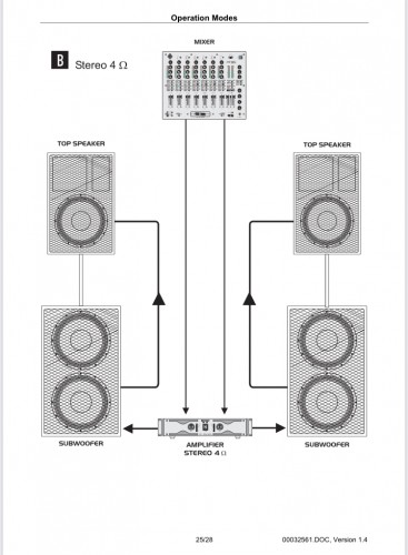

Zdravím, potřebuji potadit, mám dva vršky omnitronic dx-2522 600w rms 8 ohm a mám dva prázdné subwoofery omnitronic bx-1550, můžete poradit jakými repro osadit subwoofery a jak zapojit aby měly také 8 ohm a šli propojit s vrškama podle obrázku aby výsledná impedance byla 4ohmy, A hrálo to? Díky za rady

Pokud tam zůstala nepoškozená originální výhybka, tak koupit originální reproduktory. V opačném případě vyhodit a koupit skutečnou basovku.

Bez těch výhybek to stejně nezapojíš do jednoho zesilovače. Jakékoliv pokusy jsou vyhozené peníze. Nejlevnější cesta je koupit slušné bazarové bedny. Buď aktivky, ze kterých se to pak pošle do zesilovače, nebo pasivky a k nim i slušný zesilovač, ideálně aby měl v sobě processing.

Tam nejde dát nějaká výhybka. Tam musí být ta, co tam byla od výrobce a je myšlená k těm satelitům DX-2522. Tam nejde "něco" strčit.

To teda znamená že ikdyž bych šel do jiných subwoofrů tak je stejně nemůžu propojit s těmahle satelitama?
Miltan
Re: Stavba subwooferu
Příspěvek od Miltan » stř 08. říj 2025 22:18:55
Nie, nemôžeš. Buďto zoženieš originalne basáky aj výhibky čo tam boli a zapojíš to ako plánuješ, alebo potom 4 kanály zosilňovača a DSP. Potom by si mohol aj iné suby. Ináč asi som prehliadol. Aký máš k tomu zosilňovač?

Pokud můžeš ,tak se tomuto nápadu vyhni. Pasivní propust je cesta do pekel. To nikdy nebude hrát hezky. Měl jsem kdysi něco podobnýho od Peaway . Osaď ty subskelety něčím co ti psal Marian a pořiď ještě jeden zesilovač a DSP , nebo aspoň analog crosower . Na bazarech se takovejch střepů válí mraky. Teprve potom to bude nějak hrát, teda aspoň adekvátně k tomu Omnitroniku.
