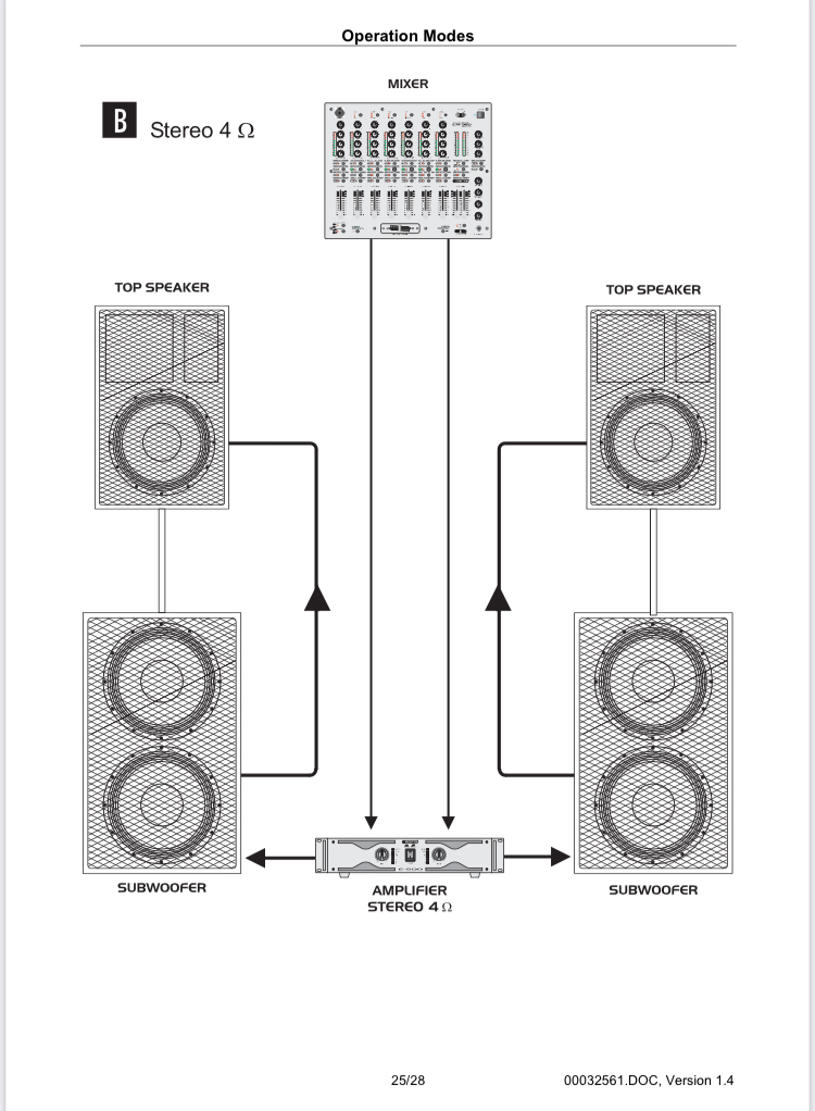

Zdravím, potřebuji potadit, mám dva vršky omnitronic dx-2522 600w rms 8 ohm a mám dva prázdné subwoofery omnitronic bx-1550, můžete poradit jakými repro osadit subwoofery a jak zapojit aby měly také 8 ohm a šli propojit s vrškama podle obrázku aby výsledná impedance byla 4ohmy, A hrálo to? Díky za rady

Pokud tam zůstala nepoškozená originální výhybka, tak koupit originální reproduktory. V opačném případě vyhodit a koupit skutečnou basovku.
Re: Stavba subwooferu
Výhybka tam nezůstala, jsou tam jen namontované 15ti palce tesla

Ta ozvučnica bx-1550 má pomerne malý objem 85-90l +/-, BR otvory mi prídu naooko malé.
Do takých malých objemov sa hodia z lacnejších repro ako B&C 15PS100, 76, RCF L15P540, L15P400, Faital 15FH530, 510, 18Sond 15W700, 750, Emiennce Kappa Pro-15LF, ale myslím že ani jeden z týchto repro nie je hodný kvalít tej "drevenej" ozvučnice.
Práskol by som tam asi the box 15LB100-8W kvalitatívne to bude stále lepšie než ten pôvodne čo tam bol, vďaka 4" cievke by sa mal da aj pekne nakŕmiť, pokiaľ deklarovane parametre odpovedajú realite malo by to hrať celkom optimálne aj v menších boxoch. Simuláciu ako vyjde BR som neskúšal ale pí-krát-oko by to malo byť OK. Prípadne ekonomickú variantu Hadex Q373, to asi už nebude ďaleko od originálu, čísla merané údajne v českom labáku vyzerajú vzhľadom k cene veľmi fajn.
Na ozvučnici je vhodné dať väčšie BR otvory (2ks 10cm by boli fajn no nvm či tam vojdú) naladiť podľa merania impedancie alebo aspoň odsimulovať a dorobiť výstuhu predok - zadok tesne pod basákom na spevnenie cca 10cm širokú.

Bez těch výhybek to stejně nezapojíš do jednoho zesilovače. Jakékoliv pokusy jsou vyhozené peníze. Nejlevnější cesta je koupit slušné bazarové bedny. Buď aktivky, ze kterých se to pak pošle do zesilovače, nebo pasivky a k nim i slušný zesilovač, ideálně aby měl v sobě processing.

Výhybky sa dajú kúpiť sa mi zdá že v bsa som to videl, keď chce napájať iba 1 zosikom. Tak podobne to mal EV u modeloch TX a Eliminátor a držali sa toho pekne dlho. Samozrejme nie je to dobré riešenie strata cca štvrtiny výkonu na tej výhybke je fakt sle aj tak sa dá. Vzhľadom k satelitom som vycítil tlak na cenu a keďže predpokladám že zosil má bude to najlacnejšie riešenie.
Ide pekne urobiť so 4 kanálovým zosikom + DSP / crossover v jednom 4 žilovom kábli 4x2.5-4mm2 zapojením 2+2- na spekone sa tá možnosť priam núka má to väčšina zosilov. Osobne kombináciu aktiv-pasiv nemám rád. Buď jedno alebo druhé. Ale keď má riešiť nový zosim nový basák to už rovno môže kúpiť nejaké aktívky 2sat 8-10"+2sub 15" a keď kúpi niečo normálne (RCF, FBT, EV, JBL,...) bude to hrať určite lepšie než omnišroťik.

To Marian: můžeš kdyžtak poradit jakou výhybku, je jich moc. a kdyžtak jak to zapojit aby jeden Speakon byl přívod ze zesíku a druhy by šel paralelně do satelitu? já nejsem elektronik, spíš elektrikář. Děkuji
Tam nejde dát nějaká výhybka. Tam musí být ta, co tam byla od výrobce a je myšlená k těm satelitům DX-2522. Tam nejde "něco" strčit.
To teda znamená že ikdyž bych šel do jiných subwoofrů tak je stejně nemůžu propojit s těmahle satelitama?

Nie, nemôžeš. Buďto zoženieš originalne basáky aj výhibky čo tam boli a zapojíš to ako plánuješ, alebo potom 4 kanály zosilňovača a DSP. Potom by si mohol aj iné suby. Ináč asi som prehliadol. Aký máš k tomu zosilňovač?

Pokud můžeš ,tak se tomuto nápadu vyhni. Pasivní propust je cesta do pekel. To nikdy nebude hrát hezky. Měl jsem kdysi něco podobnýho od Peaway . Osaď ty subskelety něčím co ti psal Marian a pořiď ještě jeden zesilovač a DSP , nebo aspoň analog crosower . Na bazarech se takovejch střepů válí mraky. Teprve potom to bude nějak hrát, teda aspoň adekvátně k tomu Omnitroniku.
Mám Powermix lemm lfx 10 (4ohm) mám to spíš na zahradu a občas kamarádovi do hospody když dělá nějakou párty, myslel jsem že tam proste paralelně připojit dvě bedny aby to mělo 4 ohmy a bude to hrát.
