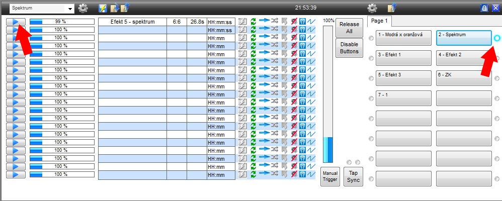

Dobrý den, chtěl bych se zeptat na radu ohledně CUE listu ve Freestyleru. Mám již vyzkoušené některé sekvence a jejich přiřazení na tlačítka. Nedávno se mi ale vyskytl problém, že když kliknu na tlačítko s uloženou sekvencí, tak se sekvence nespustí (musím jí ručně spustit tlačítkem play). Snad pomůže obrázek.
Nevím, jestli jsem jen něco někde nezmáčknul, ale nemůžu se dostat do pozice, kdy kliknu na tlačítko a sekvence se rovnou spustí.
Díky za odpověď.
