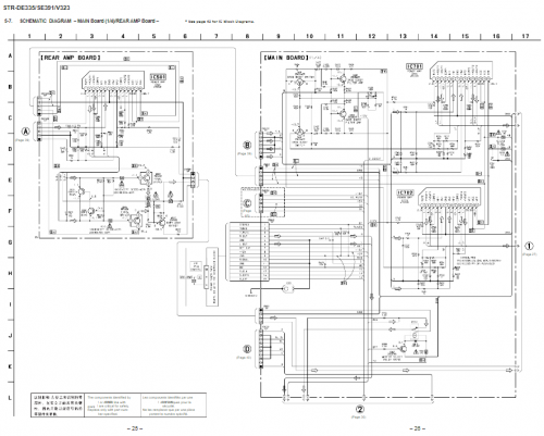

Tady ještě přidávám obrázet schématu ze servisního manuálu, který se mi podařilo vygooglit.
Jen po mě, prosím, nechtějte, abych se v tom vyznal :-), nejsem elektrotechnik ...

Obrázek hezký, jen po mě, prosím, nechtěj, abych se v tom vyznal. Jsem sice elektronik, ale schéma je při zvětšení zcela nečitelné... :-D
Zkus spíše poslat odkaz na originál, nebo jej zkus vložit, jako *.pdf.

Schéma jsem letmo proběhl a myslím si, že tvé zamýšlené užití by mělo fungovat, tedy zapojení do můstku. Otázkou k zamyšlení stále zůstává, jak dalece bude vadit, že DI box zcela určitě převádí nesymetrickou linkovou úroveň signálu na symetrickou mikrofonní. A mikrofon skutečně zesilovač nevybudí... Další věcí je otázka PROČ? V profi, semiprofi a koneckonců i amatérské ozvučovací lize to chápu, ale doma? Proboha proč? ;-)
