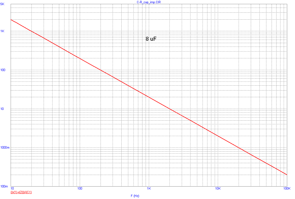

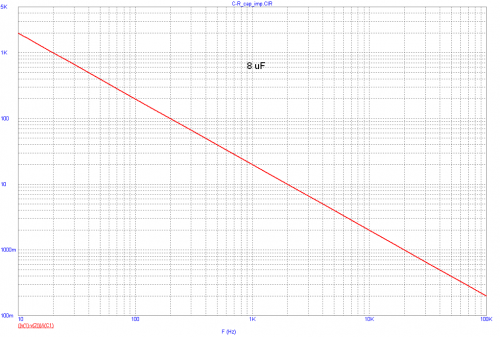

Potíž je v charakteru impedance diskutovaného reproduktoru. 1 ohm na 20 kHz odpovídá kapacitní zátěži 8uF. Pokud nemluvíme jen o proudu Ic = C*dv/dt, kapacitní zátěž o této hodnotě může rozhodit zisk smyčky zpětné vazby tak, že se obvod dostane do oblasti nestability. Nebude to třeba ani podmíněně stabilní. Paradoxně líp potom může fungovat zesilovač bez celkové zpětné vazby s větším výstupním odporem, řekněme 0.5 - 1 ohm, jelikož zůstane aspoň nějaká reálná složka zátěže, ne jen složka čistě kapacitní.
