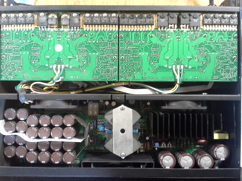

Pánové, co říkáte na ty dva rozdílné konce? A ty kondíky ve zdroji taky nejsou moc standartní... Viděl už někdo takovou verzi?
