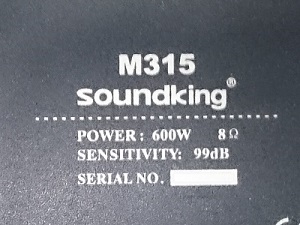

Kompakty maji 8ohmu/600w.Pri napojeni na AA1500 dostanu max 2x300W pri osmi ohmech.Sub ma 4ohmy
Příspěvky: 1555
Re: Soundking AA 1500 H - zapojení do můstku?
Příspěvek od exxxi » úte 24. úno 2015 0:18:04
Kompakty maj podle stránek výrobce čtyři ohmy.
domena
Příspěvky: 6
Registrován: sob 21. úno 2015 19:22:11
Příspěvek od domena » úte 24. úno 2015 13:47:40
Divné je,že na strankach výrobce jsou uplně jine kompakty s označením Soundking M 315 ktere vlastním.Zeby nejaka novější verze?Ani nikde na googlu jsem nenašel obrazek beden ktere mám
