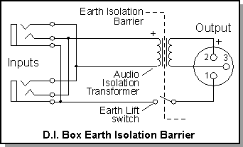

Potřeboval bych zapojit starší dvoukanálový HIFI zesilovač SONY do můstku pro mono provoz se subwooferem domácího kina. Bylo by možné za tímto účelem s úspěchem použít aktivní di-box, zapojit do něj nesymetrický výstup SUB z AV receiveru a z výstupního XLR symetrikého výstupu rozdvojit navzájem fázově obrácený signál a přivést jej na na RCA L/P vstupu zesilovače?
Zesilovač funguje do 2x4ohm a lze jej dále zapojit do můstku. Vyzkoušeno toto zapojení s pasivním DI BOXem, funguje, je tam ovšem nejspíš impedanční nepřizpůsobení a útlum, zesilovač to nevybudí.
Uvažuji, zda by toto aktivní DI BOX jako fázový invertor neřešil, jelikož nejsem s to si to bastlit ze součástek ... :-)
PS: repro je samozřejmě 8Ohm ...
díky

Ahoj a díky za odpověď. Zřejmě jsme se ale nepochopili. Zkusím popsat ještě jednou.
1) mám nesymetrický zdroj monofonního signálu (živý vodič +GND)
2) přivedu jej standardně na vstup DI BOXu
3) na výstupu z DI BOXu mám k dispozici symetrický signál, tj. 3 vodiče PLUS/MINUS/GND
4) zesilovač má nesymetrické vstupy (RCA)
5) na pravý kanál přivedu PLUS a GND z DI, na levý kanál přivedu MINUS a GND z diboxu (GND je společná), tím docílím
požadovaného, že na vstupech obou kanálů je stejný, ale fázově otočený signál. Tedy dostávám dva nesymetrické, fázově otočené signály. To samo samozřejmě způsobí nějaký útlum, ale nečekal jsem tolik...
6) na výstup zesilovače 2x4ohm mám v tomto můstku zapojen 8Ohm repro na "+" póly reprosvorek, takže bezpečné
Jak jsem psal, zesilovač je hifi, nemá to XLR vstupy ani žádný přepínač fází nebo módů STEREO/PARALLEL/BRIDGE.
Hraje to, ale na signálu do vstupů je citelný útlum úrovně. DI BOX je pasivní ...
Tipuju to na impedanční nepřizpůsobení, ale nemám to jak změřit. Kdyby to bylo tím, že je to nějak celé fázově rozházené, tak bude zvuk rozpadený, rozmazaný a to není ...

Problém je v tom, že symetrický signál není mezi + a gnd nebo - a gnd, ale mezi + a -

Ano, ale jak jsem psal.... Já na výstupu z diboxu nepracuji se symetrickým signálem jako celkem, ale s rozpojeným do dvou vedení, se dvěma nesymetrickými signály, které jsou vůči sobě otočeny o 180st. Takže na cinch vstupy zesilovače jsou zapojeny PLUS a GND (vpravo), MINUS a GND (vlevo).
Rozumíme si už, co se týká zapojení?
Příspěvky: 852
Re: Zapojení stereo zesilovače do můstku + DI BOX
Příspěvek od PeBe » úte 10. led 2023 13:46:34
Mám obavu, že nerozumíte... ;-)
Ani plus, ani mínus nejsou "opřeny" o zem.

Jak je to s aktivním nevím. mmmartin se ti snažil vysvětlit, proč ti to nefunguje mravně s pasivem a já to proč, doložil obrázkem :-)
Nevím, jestli se nedělají i pasivní DI s vyvedeným středem vinutí sekundáru na zem. Pak by to snad mohlo fungovat, ale nebude pak problém to, že DI box převádí nesymetrickou linku na symetrickou mikrofonní úroveň? ;-)

Jaký je obsah tohoto sdělení? Domníval jsem se, že na zesilovači je přepínač, v jehož jedné poloze pracuje jako dvoukanálový a v druhé poloze jako můstkový (stereo / bridge). Z toho i vycházel můj text:
mmmartin píše:
pon 09. led 2023 23:58:28
Jestli ale zesilovač umí pracovat v režimu můstek, je v něm obvod, který se sám postará o buzení obou kanálů v protifázi a nepotřebuješ na vstupu žádný di-box. ...
Vývoj tématu ale ukazuje, že tvé výše citované sdělení má jiný význam, než že zesilovač je konstruovaný s možností dvou režimů.
Ale zpět k použití di-boxu: existují dvoukanálově di-boxy, které mají vstupy Jack 6,3 a fungují tak, že přepínačem LINK lze spojit oba vstupy, takže je na obou symetrických XLR výstupech stelný signál. https://www.thomann.de/cz/behringer_di20_di_box.htm
Toho by se dalo využít a to tak, že:
kontakt 2 výstupního XLR č. 1 by se spojil s živým kontaktem vstupu L zesilovače,
kontakt 3 výstupního XLR č. 1 by se spojil se zemí vstupu L zesilovače,
kontakt 2 výstupního XLR č. 2 by se spojil se zemí vstupu R zesilovače a
kontakt 3 výstupního XLR č. 2 by se spojil s živým kontaktem vstupu L zesilovače. A každopádně di-box musí mít přenos 1 : 1, tj. přepínač ATTENUATION musí být na 0 dB a dále přepínač GROUND v poloze LIFT, aby do toho nekafrala zem zařízení, připojeného do vstupu.

Martine, nejspíš jsem se sám nepřesně vyjádřil nebo položil samotný dotaz.
No tím, že jsem napsal, že zes. lze zapojit do můstku, jsem mínil, že to umožňují ty dva kanály, ale nikoliv, že by na to byl konstruovaný. To bych si s tím poradil sám ...
To výše popsané zapojení dvoukanálového di-boxu na výstupech se snažím pochopit, ale od druhé poloviny mi to moc nejde, ale to je můj problém :-)
Holt jsem si to celé zjednodušil laickou úvahou, že di-box je zařízení, které signál rozdělí na dva stejné v opačné fázi, a že toho jednoduše využiju.
díky
kontakt 3 výstupního XLR č. 2 by se spojil s živým kontaktem vstupu L zesilovače. <<<< není tady chyba? nemá být "R vstupu"?
kontakty "1" obou XLR zůstanou na výstupu z diboxu nezapojeny ....?

Kdybych měl zesilovač se symetrickými XLR vstupy, tak bych to tak udělal. Ale já mám HIFI zesilovač s nesymetrickými vstupy (RCA) a tam jsem se ztratil a skončil ve slepé uličce, jak osvětlili kolegové výše ...

Ano, kontakty 1 obou XLR zůstanou nezapojené
A druhé ano, v posledním řádku má být R. Srry :oops:

U dvojitého di máš dvě vinutí se signálem které jsou úplně v luftě. U jednoho pripojiš na GND začátek, u druhého konec vinutí. A máš GND a dva signály v protifázi.
