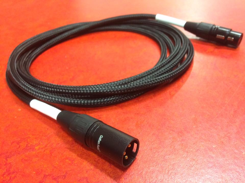

THX1138 píše:Nemá někdo tip na mikrofonní kabel co vydrží nelidský zacházení (co nejdýl)?
... bojim se se zeptat cemu rikas "nelidsky zachazeni", ale mam Gotham GAC-2 uz vic jak deset let a ani od jinych jsem stiznosti na tenhle kabel neslysel, takze treba zkus ten. Pripadne se da pro zpevneni dat jeste do opletaci puncosky, pak to vypada nejak takhle

Příspěvekod safa » úte 17. črc 2018 17:29:31
priloha se nepripojila (42kb obrazek 600x400 je Martine problem?)

Příspěvekod safa » úte 07. srp 2018 17:18:03
safa píše:priloha se nepripojila (42kb obrazek 600x400 je Martine problem?)
Tak na potreti snad i s prilohou
