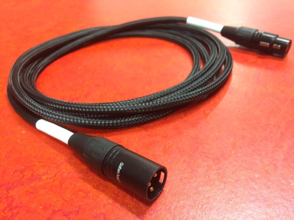

... bojim se se zeptat cemu rikas "nelidsky zachazeni", ale mam Gotham GAC-2 uz vic jak deset let a ani od jinych jsem stiznosti na tenhle kabel neslysel, takze treba zkus ten. Pripadne se da pro zpevneni dat jeste do opletaci puncosky, pak to vypada nejak takhleTHX1138 píše:Nemá někdo tip na mikrofonní kabel co vydrží nelidský zacházení (co nejdýl)?

priloha se nepripojila (42kb obrazek 600x400 je Martine problem?)

Honzo, problém byl, že celkový objem příloh na webu dosáhl nastaveného maxima. Teď už by to mělo jít.safa píše:priloha se nepripojila (42kb obrazek 600x400 je Martine problem?)

Tak na potreti snad i s prilohousafa píše:priloha se nepripojila (42kb obrazek 600x400 je Martine problem?)
