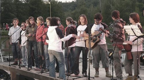

- TomasVv
- Příspěvky: 1215
Re: Zvucenie maleho spevackeho zboru
To je taky možnost, ale třeba dva až tři na jeden cca metr vzdálené.
Pokusím se najít nějakou fotku.
Edit: tady ten metr tak uplně nebyl...
- 6 mic na kvokály, zbytek nástroje.
