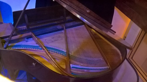

Tady nějaký foto použití, na BigBand je klavír na krátko, na Milana Svobodu už je otevřený, ale tam to bylo takový pohodový jazzování, žádná divočina, teda až na Svobodu, protože ten na to hraje i nohama a brnká na to jako na harfu naležeto. A my se báli, abychom mu s tím klavírem při stěhování někde neťukli
