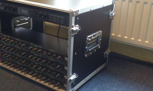

není místo kde? v kejsu nebo na stole/aute... jestli není místo v kejsu a misto na kejs je tak ti přidám i kejs... akorát jestli si dobře pamatuju je 8U což je velké ale zase tam můžeš přehodit co už máš do toho jednoho..milanc píše:Děkuji. Potřeboval bych něco do 1U (není místo), alespoň ty 4 kanály lépe 6.
- IMAG1288.jpg (44.75 KiB) Zobrazeno 4606 x
