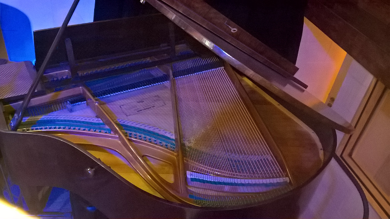

Vážení kolegové, delší dobu se peru s ozvučením klavíru - kapela (bigbít) hraje docela hlučně, PA je blízko...
Helpinstill byl bohužel velký (verze pro grandpiano), takže jsme ho pořádně nevyzkoušeli, ale zdá se, že je to funkční technologie.
Máte tip na nějaké další spolehlivé a odzkoušené řešení ?
Díky za pomoc

Asi to bude znít dost barbarsky, ale moje zkušenost je následující. Asi tak dva roky jsem řešil, jak ozvučit křídlo. Permanentní problém byl vazba a hlavně přeslechy od jiných nástrojů, kdy chvílema místo klavíru byl slyšet rytmičák. Nakonec jsem dospěl k tomu, že jsem vzal klasickou SM57 a dal jí na zem pod klavír směrem nahoru. Křídlo zůstalo zavřený a je klid. Né že by to asi byl ideální způsob, ale pokud je na pódiu kravál tak jsem na nic lepšího nepřišel. Kondík - úplně nepoužitelný, dynamika dovnitř - problém s tím, jak jí tam uchytit a ve finále muselo křídlo zůstat stejně pootevřený, navíc to bylo směrem na kapelu a hlavně na již zmiňovaný bicí. Možná tam ještě zavřít nějakou dynamickou štěnici, ale tu na vyzkoušení nemam.

Všem děkuju za inspiraci, mikrofon na zemi musím vyzkoušet.
Uvnitř jsem vyzkoušel Betu91, DPA 4099, pak ještě asi pět jiných kombinací + zavřeno/otevřeno ale bez valného výsledku.
Nejpravdivější je asi B91 a DPA, ale ta vazba, ta vazba... když kapela spustí a musím přidat.
Helpinstill pro malé křídlo někdo nemáte ?
Zapůjčení za úhradu samozřejmě.

to exxxi: DPA na klipsnách směrováno kousek před kladívka (2ks), B91 ležela vedle basových strun, AKG C430 na stojanu směřovaly na struny, zkoušeli jsme cca od 10 cm do 60 cm.
Dobře vycházel (ale úroveň před vazbou nestačila) D770II.
to blaha: D5 mám, vyzkouším. RE320 jsi měl rovně, nebo s korekcí ?
To Jaris: dobrý nápad - vyzkouším
To Ota: tak to byla moje první připomínka, ale téměř bez odezvy :-(

Tady nějaký foto použití, na BigBand je klavír na krátko, na Milana Svobodu už je otevřený, ale tam to bylo takový pohodový jazzování, žádná divočina, teda až na Svobodu, protože ten na to hraje i nohama a brnká na to jako na harfu naležeto. A my se báli, abychom mu s tím klavírem při stěhování někde neťukli :-o.
http://zus-jaromer.cz/foto1605.htm

Tak momentální konfigurace je mikrofon zespodu + B91 uvnitř a zavřeno.
Klavír je slyšet, ale pravdivost nic moc.
Přišel nám nový Helpinstill, bohužel jde instalovat jen k basovým strunám, ostatní je pro instalaci malé, takže musíme nechat vyrobit atyp :-(
Při jednom koncertu jme měli okolo klavíru i clearsonic, ale nijak výrazně to nepomohlo...
