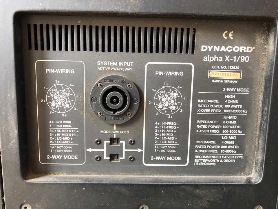

Dobrý den, mám repro Dynacord Alpha X - 1 na kterých je možnost rozdělení Bassového a Výškového Reproduktoru. Existuje nějaký kabel, co by na jedné straně měl normálně Speakon a na druhé dva konektory Speakon s rozděleným bassovým a výškovým reproduktorem. Signál by šel přes dva zesilovače Camco Vortex 6 jeden bassový a druhý výškový.
Prosím tip na kabel, nebo popřípadě návod, jak si takový kabel vyrobit.
Předem děkuji za všechny odpovědi.

Hele Tadeáši, vzadu na bedně to máš nakreslené, jak je speacon zapojený, a pokud si neumíš koupit kabel dejme tomu 4x2,5mm a k tomu 4 pin speakon a dva dvou pinové speacony. Tak je to s tebou opravdu špatně, promiň ale tohle je tak triviální věc za kterou bych se styděl zeptat. :-D kór v dnešní době google...

Pokud si dobře pamatuju, tak Alpha má 8-pin Speakon.

Konkrétny kábel neexistuje, existuje len konkrétny princíp a zoznam komponentov, ktoré potrebuješ. Ak chceš takéto zapojenie používať, tak si najprv naštuduj princíp.
Do reporboxu ide 8-pólový speakon, do zosilovača buď 2 2-pólové alebo 1 4-pólový. A medzi to kábel vhodnej dĺžky a prierezu, napr. takýto. Zapojiť jeden koniec podľa reproboxu a druhý podľa toho, či chceš mať obe pásma najednom zosilovači (A-low, B-high), alebo oddelený zosilovač pre 2xHigh a 2xLow. Ak si to nikdy nerobil, tak oslov niekoho, kto to robil. Bude to bezpečnejšie pre zosilovač aj repráky a Ty sa môžeš niečo naučiť.

Jestli má dva zesilovače tak jedině 2way mode.
Asi bych si udělal redukci do bedny (8pin SPK > 2x 4pin SPK) a potom dva klasické kabely zapojené 1+, 1- z redukce do zesilovače.
Nebo jako normální kabel bez redukce, to je na tobě.
