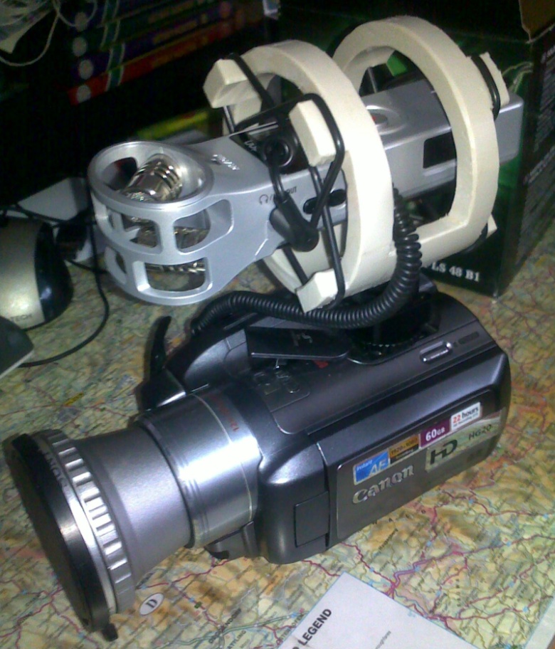

Já jsem na podzim právě přešel na ZOOM H1, ten mám přímo propojený do kamery, používám tedy pouze jako stereomikrofon a rozdíl ve zvuku je velmi výrazný. Najednou to má tělo a prostor.
Na youtube je i několik srovnávacích testů mezi Rode Videomic a ZOOM H1 a dokonce jsem tam našel i srovnání přímo s mikrofonem DSLR.
Je tam jen jedna vada, nemůže bejt s kamerou spojenej "natvrdo" bere jakejkoliv otřes či manipulaci s kamerou. Takže to chce antishock držák, buď tam lze použít od Rode
http://www.audiotek.cz/product-14005-rode-sm3
nebo jako já použít lidovou tvořivost viz foto, cena cca 100,-.
