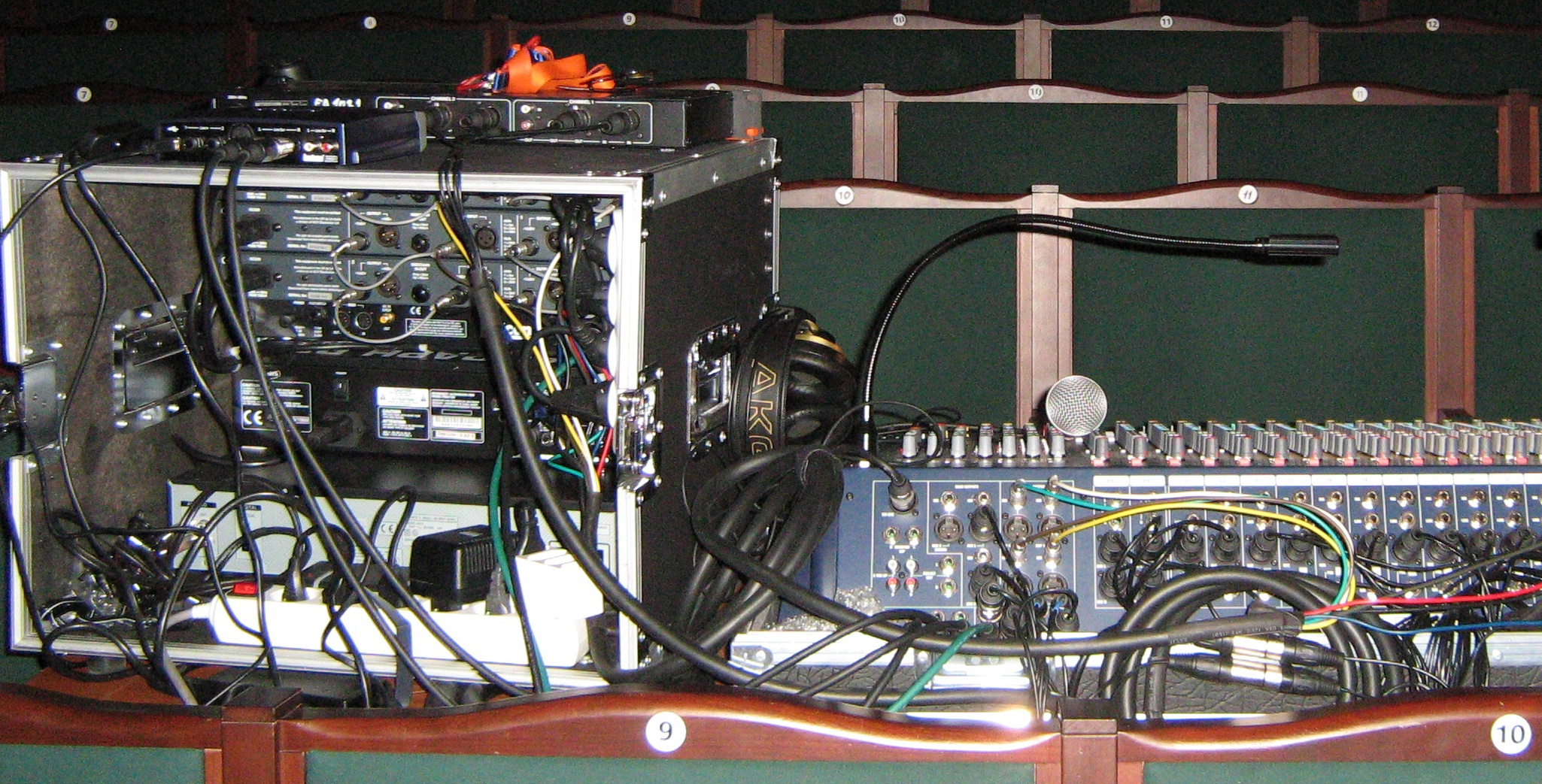

Pokud to jde, tak v racku vše zkulturnit, připevnit, kabely postahovat k sobě páskama, pejsky s el. zásuvka přidělat napevno k bedně.

Ja bych se chtel zeptat, jak pripevnujete psa v racku? Ja jsem zkousel oboustrane lepici pasky a vzdycky to spadlo. Hlavne to neuneslo ty tezky trafa..
Re: zdroj schopny napajet 4x kopresor Alesis 3630
Já je mám normálně prošroubovaný skrz na 4 samořezy, můžeš to i prošroubovat rovnou do původních míst pro jeho sešroubování. Drží jak čertovská víra. U zesů to nešlo, tak tam jsem ho našrouboval na úhelníky a ty pak chytil do zadní kolejnice.

Myslis jako zvenku pres rack dovnitr? To se bojim, at nezajedu do nejakyho vodice..
Kdyby to bylo opacne, tak by mi zase trcel vrut ven z racku...
Metr, šupléra, přesné měření a na druhé straně pokud možno odklizeno, navíc to šroubuješ právě do toho psa. A rozteče děr přeci není problém změřit. Navíc vrták pro předvrtání si můžeš nastavit ve sklíčidle, případně přes nějakej kousek prkýnka/palubky přesně na hloubku aby jsi neprovrtal i to co nechceš.

Jinak v bedně mám kabely vyvázaný páskama, síťové pěkně svázané a zastrkané v prostoru vedle efektů. A jelikož mě štval chaos v audiokabelech, a nepoužívám multikonektory, tak jsem si pořídil 3 8mi kanálové 3m kabely AH XLR-XLR a TRS-TRS, doupravil jsem si je podle své potřeby konektorů. A mám mezi mixem a efekťákem jen 3 asi 12mm kabely.

Pokud pes leží na dně racku, tak většinou postačí na ty běžné, bílé pejsky, co má blaha na fotce, přišroubovat do racku dva plastové držáky tvaru U, co se k nim prodávají jako příslušenstní. Postačí samořez, spolehlivější je spojení Š-M M3. V jednom korýtku pes drží nic moc ale v těch dvou proti sobě už je to velmi slušné, vypáčíš to jen silou nebo šroubovákem.
Na bok racku už psa a koryta jedině šroubovat. Pro pevné, trvanlivé spojení jedině dlouhý M3 šroub + matka. Svrtané je to durch, přes překližku v racku, přes to U korýtko,skrze sloupky pejska, kde byly původně samořezy a končí to matičkou a podložku na pejskovi. Složím to postupně, šrouby nasunu zvenčí, nasadím zevnitř U korýtko, podložky a přišroubuju matičkama. Na vyčuhující šrouby pak nasunu připraveného, předvrtaného pejska na vyčuhující šrouby dám podložky a toho opět přitáhnu matkama M3. Díky tomu, že šrouby už jsou smontované s korýtkem, neprotáčí se a dotažení pejska je pak snadnější. Samozřejmě to chce předem vychytat délku šroubů aby po konečné montáži vyčuhovaly tak akorát na podložku a matičku nebo byly delší a po montáži se to opiluje do roviny, aby si o vyčuhlismus někdo neroškubl paprču...

frantik má dobrou metodu. Petr má pejsky na boku racku přinýtované, drží to parádně, ovšem nejde to již tak lehce demontovat.
Nýtování je sice rychlé, ale to rozebírání... vrtajda a jedu! Akorát to rozebrání už může case nevratně poškodit. Rozebiratelné šroubové spojení se mi vyplatilo při přestavbě racku, kdy bylo potřeba s pejskem šoupnout. Pokud někde vadily ty staré díry, zaslepily se jednoduše "hluchým", nic nedržícím šroubem s maticí.
BéTéWé: Dost mě vytočí, když potřebuju resuscitovat třeba zesilovač, kde výrobce přinýtoval jak neznačkové Speakony, tak ventilátory (typicky QSA). On to měl na to šup a já to odvrtávám jak Lojzek... Kéž by se "výrobci" hodně pokažených výtvorů vracelo do servisu a musel taky vrtat a vrtat!
POZN: Jelikož efektové racky připojuju v 99% případů k míchačce furt stejně a týmiž kabely, mám je pořád zapojené do mašinek a po akci je smotám do racku. Na tom není nic nového, ale aby kabely neplandaly přímo na konektorech, mám je částečně "roztříděné" do menších skupin a u "východu" z racku je mám přichycené pomocí kabelových plastových příchytek (z GM Electronic). Podle síly svazku je vybrána příchytka vhodného průměru a tato se jedním šroubem lehce přichytí do matice v liště racku, stejně, jako např. ucho od procesoru. Nastaví se do žádané výšky a dotáhne, opět se to dá posunout podle potřeby. Úplně stejně to mám např. v pódiovém racku se zesilovači, vytáhnu jen pevně přichycené kabely k zadní liště a zapojím je do stageboxu. Případný zaškublismus zvenčí zachytí ta kabelová příchytka nebo i dvě - je to tak lepší, když je o kousek dál třeba po 5cm ještě jedna příchytka. Potom už vstupní konektory u zesilovače nemají ani tušení, že s přívodníma kabelama někdo nehezky zachází...

Dobrej nápad to taky pořeším, to se mi líbí.frantik píše:... a u "východu" z racku je mám přichycené pomocí kabelových plastových příchytek (z GM Electronic). ... Potom už vstupní konektory u zesilovače nemají ani tušení, že s přívodníma kabelama někdo nehezky zachází...
Jinak u zesů mám jeden 8mi kanálovej, 5ti metrovej propojovák z páráku do zesů a procesoru a druhej kabel obráceně z DI800 (8mi kanálovej dibox od Uliho) do páráku.
