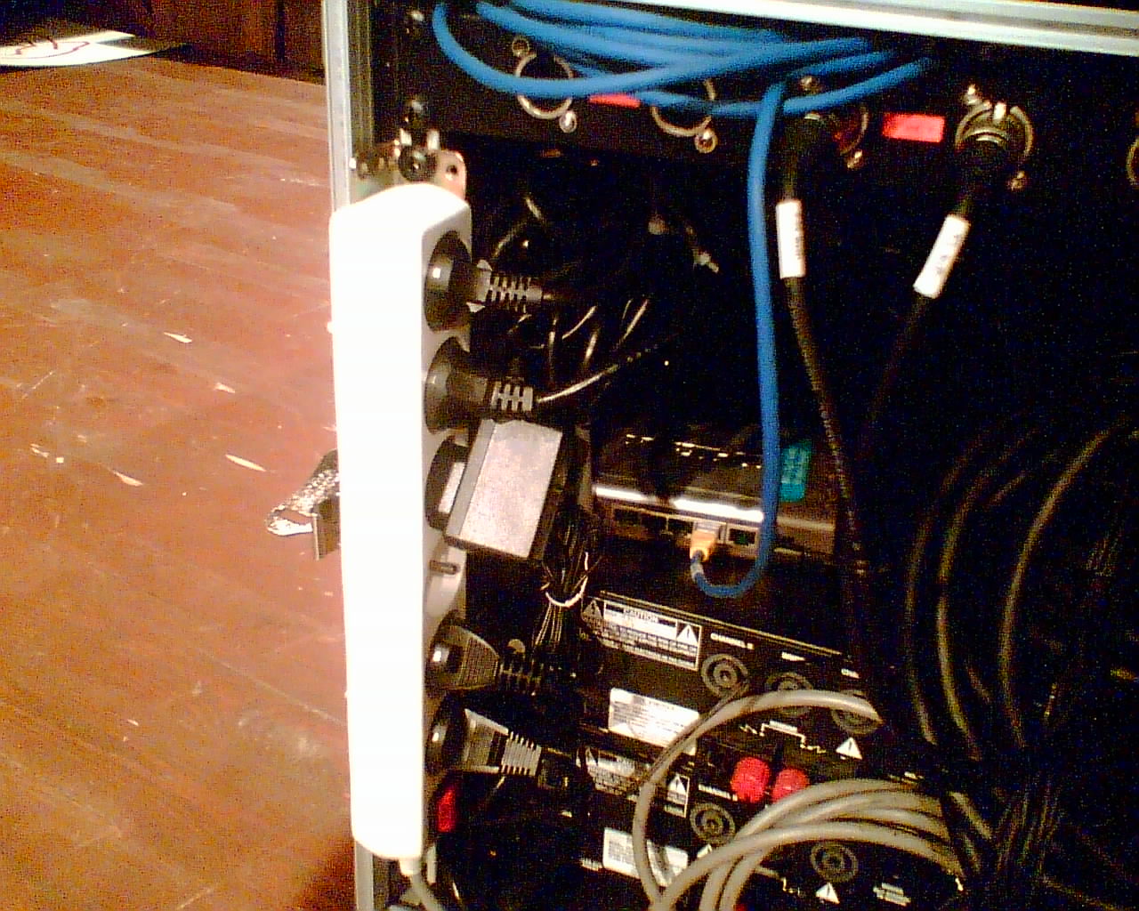

Radši jsem nechal adaptéry volně dýchat bez stahování pásky či podobnými úchyty, stejně by se to giglalo a pro případ výměny je to tam takto zatažené napevno. Zahradní hadica byla po ruce, pásla do ďůry, celkem dobře drží a adaptér se dá kdykoliv vyndat bez ucvakávání stahovacích pásků.

Pokud to jde, tak v racku vše zkulturnit, připevnit, kabely postahovat k sobě páskama, pejsky s el. zásuvka přidělat napevno k bedně.

Ja bych se chtel zeptat, jak pripevnujete psa v racku? Ja jsem zkousel oboustrane lepici pasky a vzdycky to spadlo. Hlavne to neuneslo ty tezky trafa..
Re: zdroj schopny napajet 4x kopresor Alesis 3630
Příspěvek od blaha »
Já je mám normálně prošroubovaný skrz na 4 samořezy, můžeš to i prošroubovat rovnou do původních míst pro jeho sešroubování. Drží jak čertovská víra. U zesů to nešlo, tak tam jsem ho našrouboval na úhelníky a ty pak chytil do zadní kolejnice.

Pokud pes leží na dně racku, tak většinou postačí na ty běžné, bílé pejsky, co má blaha na fotce, přišroubovat do racku dva plastové držáky tvaru U, co se k nim prodávají jako příslušenstní. Postačí samořez, spolehlivější je spojení Š-M M3. V jednom korýtku pes drží nic moc ale v těch dvou proti sobě už je to velmi slušné, vypáčíš to jen silou nebo šroubovákem.
Na bok racku už psa a koryta jedině šroubovat. Pro pevné, trvanlivé spojení jedině dlouhý M3 šroub + matka. Svrtané je to durch, přes překližku v racku, přes to U korýtko,skrze sloupky pejska, kde byly původně samořezy a končí to matičkou a podložku na pejskovi. Složím to postupně, šrouby nasunu zvenčí, nasadím zevnitř U korýtko, podložky a přišroubuju matičkama. Na vyčuhující šrouby pak nasunu připraveného, předvrtaného pejska na vyčuhující šrouby dám podložky a toho opět přitáhnu matkama M3. Díky tomu, že šrouby už jsou smontované s korýtkem, neprotáčí se a dotažení pejska je pak snadnější. Samozřejmě to chce předem vychytat délku šroubů aby po konečné montáži vyčuhovaly tak akorát na podložku a matičku nebo byly delší a po montáži se to opiluje do roviny, aby si o vyčuhlismus někdo neroškubl paprču...
