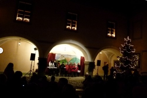

Mě to čeká za týden. Cca 25 dětiček bude zpívat, ale co je ještě horší - bude k tomu hrát živej swingovej orchestr 22 lidí s komplet rytmikou.
Navíc ještě v prostoru, ze kterého mě jímá hrůza, pokud se mají za špatného počasí naměstnat pod to podloubí. (viz foto)
Nějaké tipy jak z toho dostat maximum?
K použití 4x Rode M3 a 2x AKG P17 (z kondíků) a dalších pět dynamických zpěvových mikrofonů.
